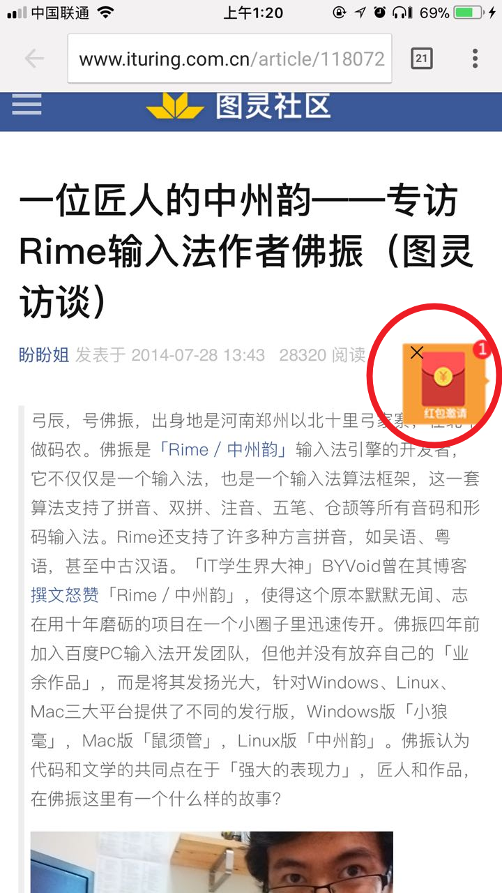

大概两个月之前,手机浏览器上开始出现悬浮窗广告,以前未出现过。
悬浮窗如下图。
点击打开后的页面分别如下

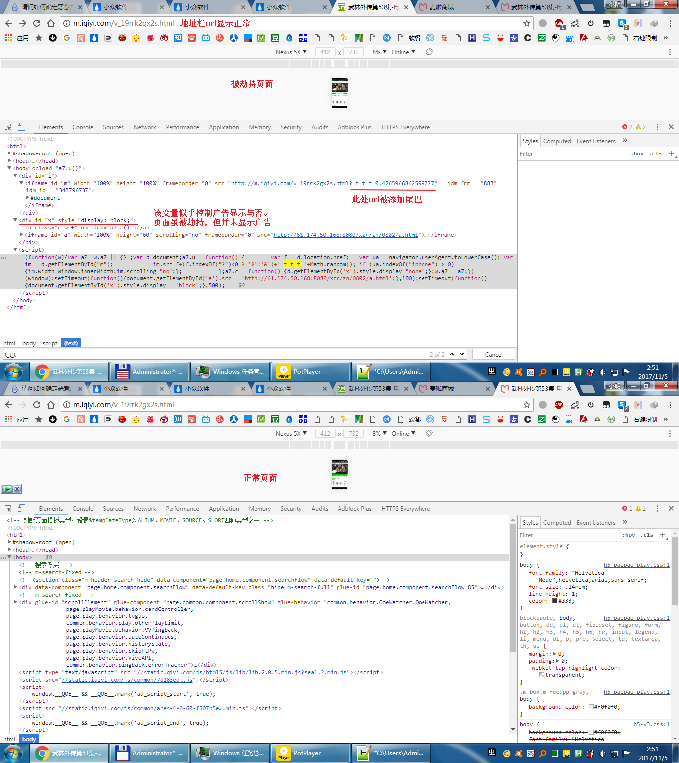

抓包的结果一时看不太懂,突然想到把电脑浏览器的user agent改为手机,果然有广告。去掉路由器,直接连光猫,还有广告。联通的锅……
访问爱奇艺时被劫持页面与正常页面的对比↓↓↓
请求的页面被插入到iframe中,同时还在url后面加了一段尾巴,然后附带广告链接。
http访问小众时被劫持,页面出现广告,url被添加尾巴↓↓↓
在加载过程中,出现的广告会一闪而过,网页自动刷新,然后不显示广告。在正常https连接小众时,也会有个自动刷新的过程,感觉是先加载一个空白页面,然后再加载正常页面。这个过程很快,我是用F12查看代码加载过程才发现的,截图是从屏幕录像中截取的,不然太快截不到……
请教各位大佬,这种情况是怎么被劫持的,DNS吗?还有,url后面加的随机数尾巴有什么用?
