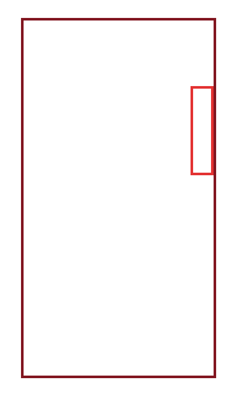

你不是只有“一块窄矩形区域”吗……
屏幕旋转我正在用,能解决某些交互按钮位于失效区域的问题,未解决的问题是拖动操作无法跨越那个区域。现在在考虑要不要刷MIUI用单手模式
但它在屏幕中间啊(一楼说了音量键附近) :rofl:
准确点描述:宽度与屏幕等宽,高度大约5mm
我以为是这样……
怪我没说清楚,问题关键是失效区域让跨上下部分拖拽操作受阻

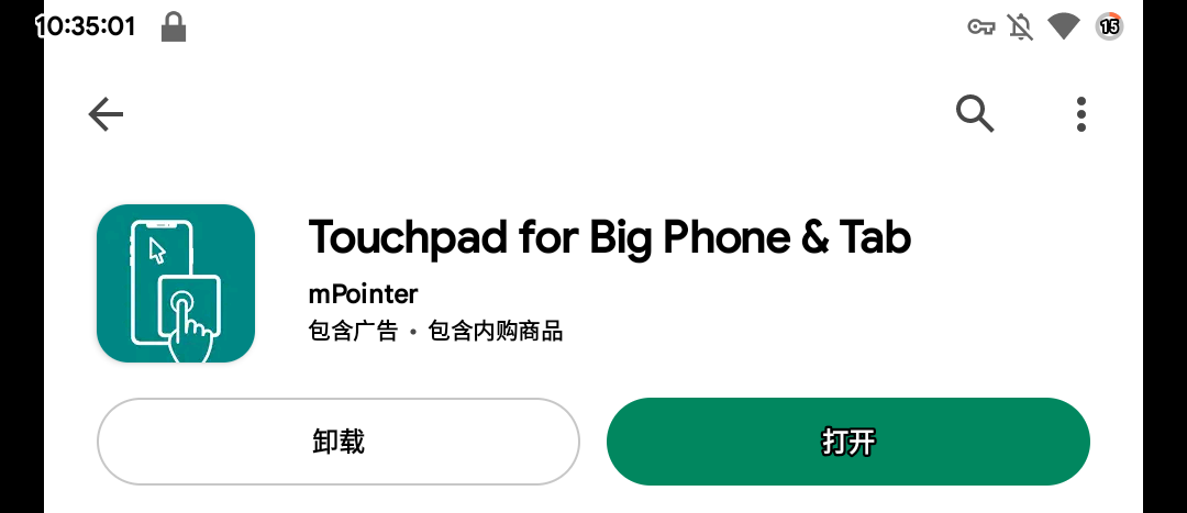

试试这个
刷了MIUI12,单手模式4英寸可以满足要求
