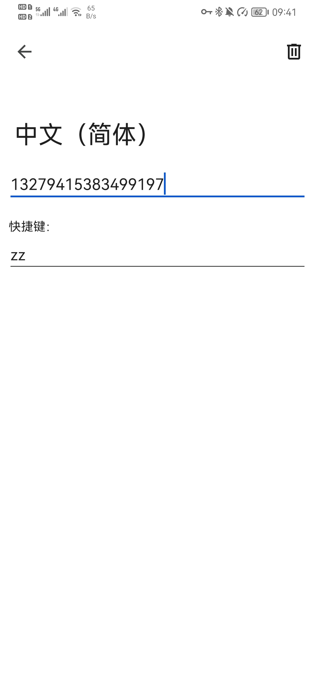

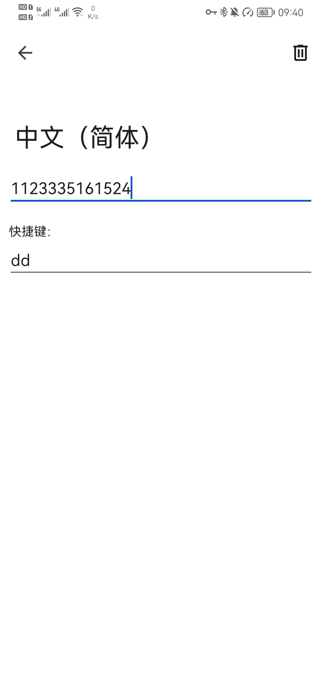

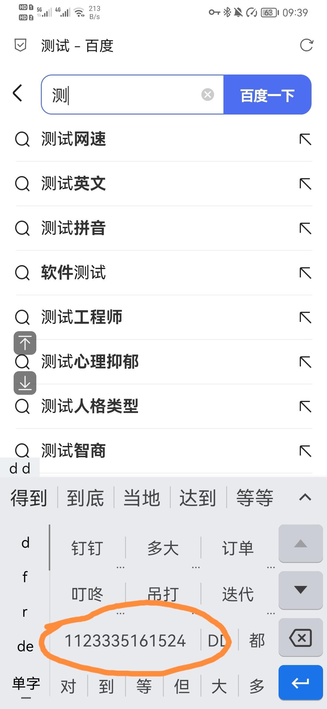

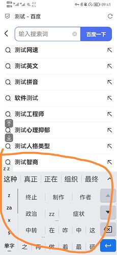

1、为什么我在字典里加了相应的快捷键以及短语,但是在使用的时候会显示不出来对应短语呢,这种情况只有少数自定义的快捷键会遇到,大部分情况还是会显示出来的
2、我在添加字典的快捷键完毕后,怎么才能让对应的短语显示在比较靠前的位置呢?现在输入快捷键之后,都需要在下拉三角再点击一次才能找到对应短语,有点麻烦(但是有的快捷键输入之后对应的短语又是在第一位的,我不知道这个是怎么判定的,而且设置里也没有相关配置可以调整)

不过也可能是个别字典有问题,我加了好多字典,其他都没什么问题,就这一个不行,就是显示不出来
另外,有没有什么办法可以让快捷键对应的字典显示在比较靠前的位置啊,现在还需要按下三角下拉符号才能选。。

关于设置快捷键zz,对应的字典无法显示的问题,试了一下,改成zzz就可以了,所以这应该是gboard的bug。。
