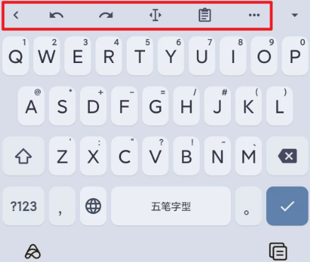

设定工具栏常驻
  • 下图红色方框的位置,如果不常驻的话,每次需要点击一下箭头才能按到剪贴板之类的功能,不方便。当然有些人喜欢简洁些,就不需要设定。
  • 设定方法:设定>键盘>勾选 默认展开工具栏

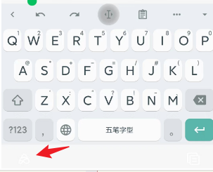

MIUI键盘优化栏或导航栏颜色不正确
  • 刚安装的时候,下方的MIUI键盘优化栏的颜色和键盘颜色对不上,图标颜色也反白。丑爆了。如下图
  • 设定方法:设定>主题>点击齿轮图标> 导航栏背景选择跟随背景颜色

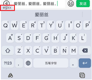

在小企鹅输入法的新的一行显示输入的文本
如图的红框所示,开启方法:设定>全局选项>取消勾选在程序中显示预编辑文本

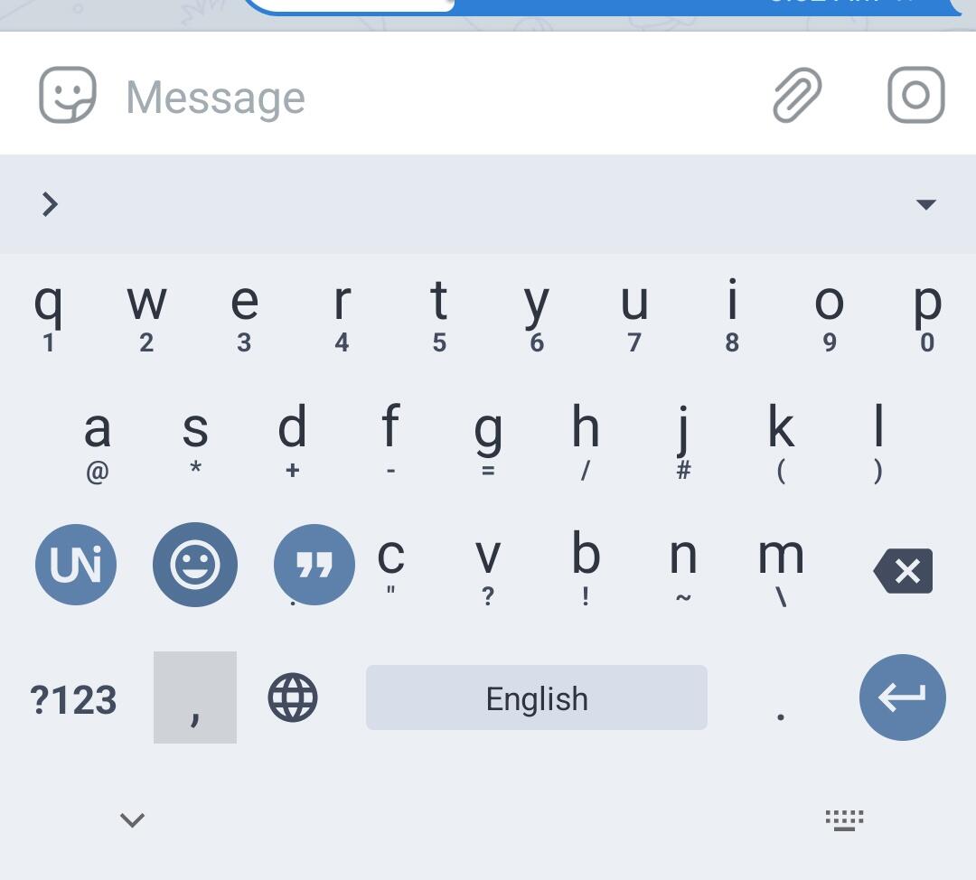

  4. 重启后,长按图2的逗号键,并移动选择最右边的图标,开启快速输入模式。输入rq,就会出现当前日期了,输入rqd就会出现没有作何符号的日期戳了。

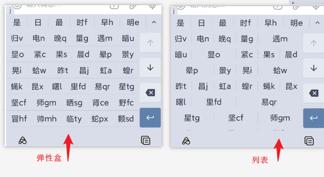

候选词展开的列表形式
请选择弹性盒,比表格会整齐一些。看下面的对比图

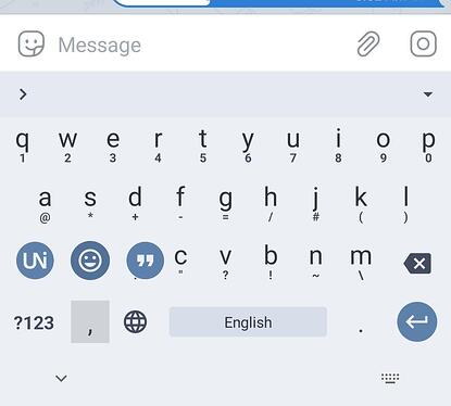

长按逗号键,并拖动手指选择笑脸图标

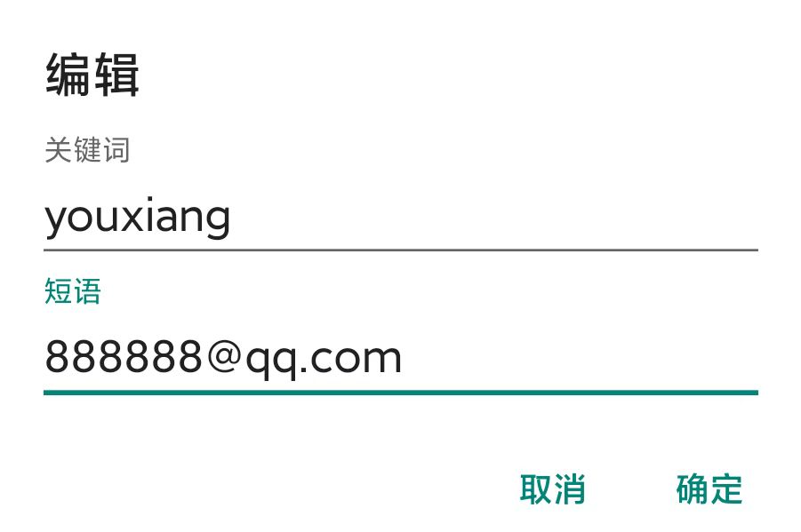

快捷短语
之前用手心输入法,可以一个地方快速输入邮箱和手机号的。在这里的话就是用快速输入这个功能。
添加快速输入项目的方法:
设定>附加组件>点击快速输入的齿轮图标>编辑器>点击+添加一个方案>点击刚刚新建方案的铅笔图标>点击+添加快速输入的关键词和短语。
快速输入方法
方法一:任何输入法下,长按逗号键,并选择最右边的图标,输入关键词
方法二:在五笔输入法下,按一下大写键,就是快速输入模式,但是此时输入是大写的,所以可以考虑将关键词的第1个字母改为大写。

请问你的键盘优化栏是怎么出来的?
我这个设置开着呢,但只有自带输入法能有这个底栏——小企鹅调了底部高度,底栏也是空的:new_moon_with_face:
用xposed模块:解锁MIUI键盘优化。其实另外一个模块hyper ceiler也有
难怪(我还没 root 呢:joy:
