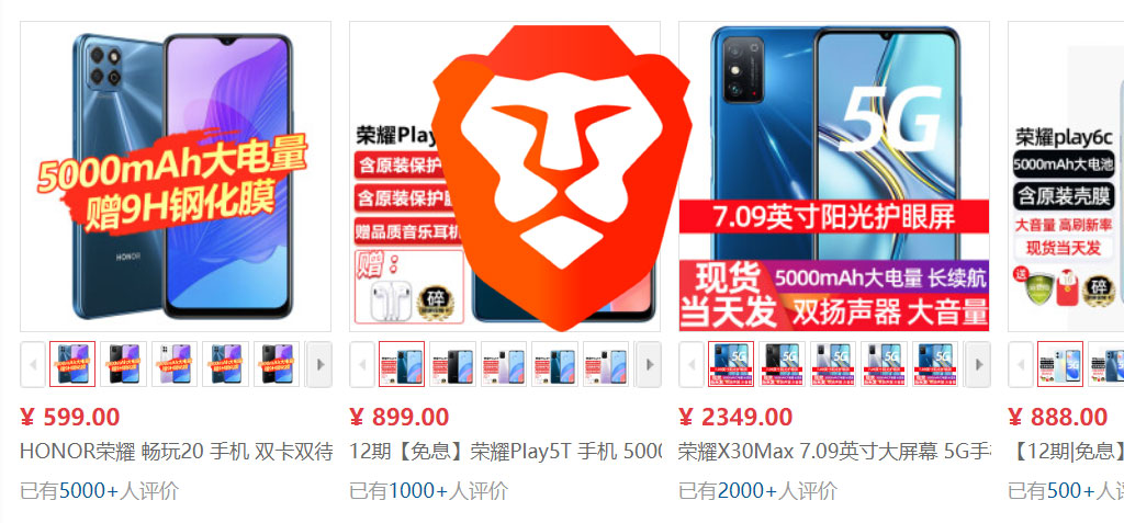

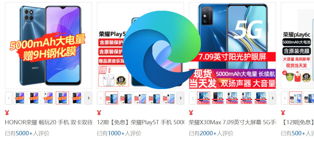

Edge浏览器京东某些页面不显示价格。
同一台电脑上两个浏览器,一个显示价格一个不显示。
Edge已重置,所有扩展都停用了。

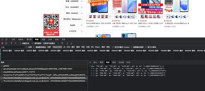

我的应该不是这个问题,如果修改hosts 为什么我brave浏览器可以显示?
我的是 版本 114.0.1823.51 (正式版本) (64 位)
我偶遇的是在别的网站(价格跟踪网站)打开商品页面不显示价格

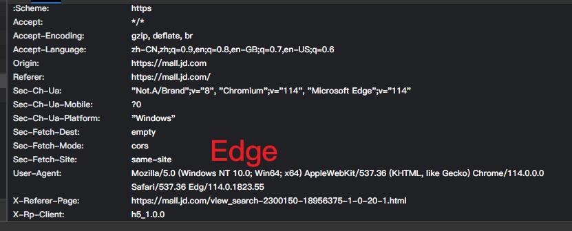

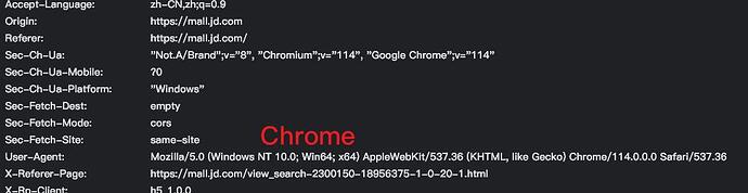

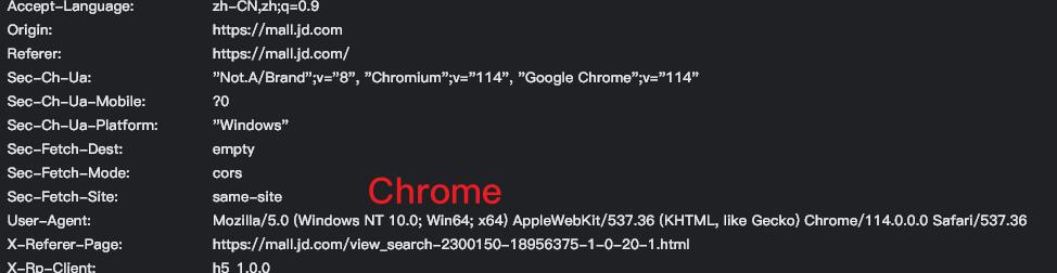

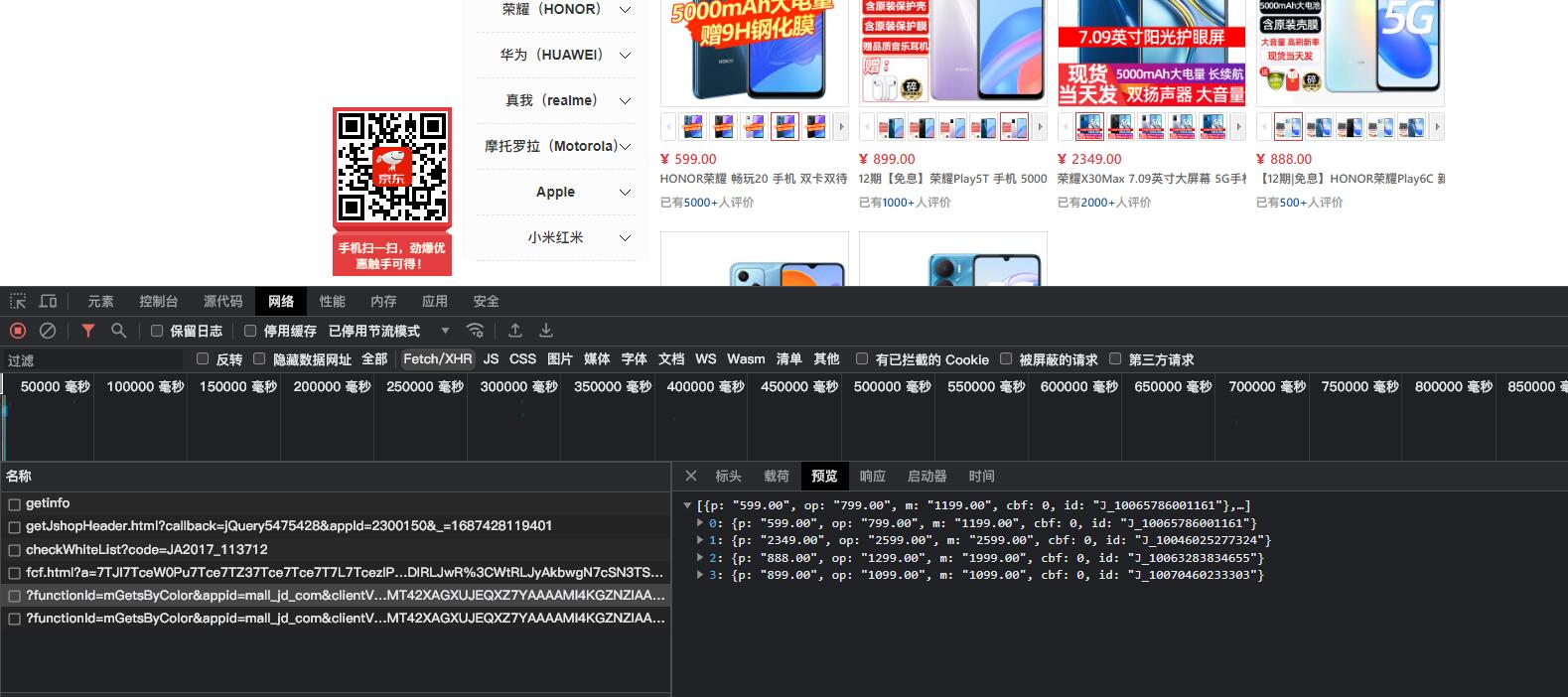

我测试的结论可能是请求UA(User-Agent)导致的
Edge浏览器:

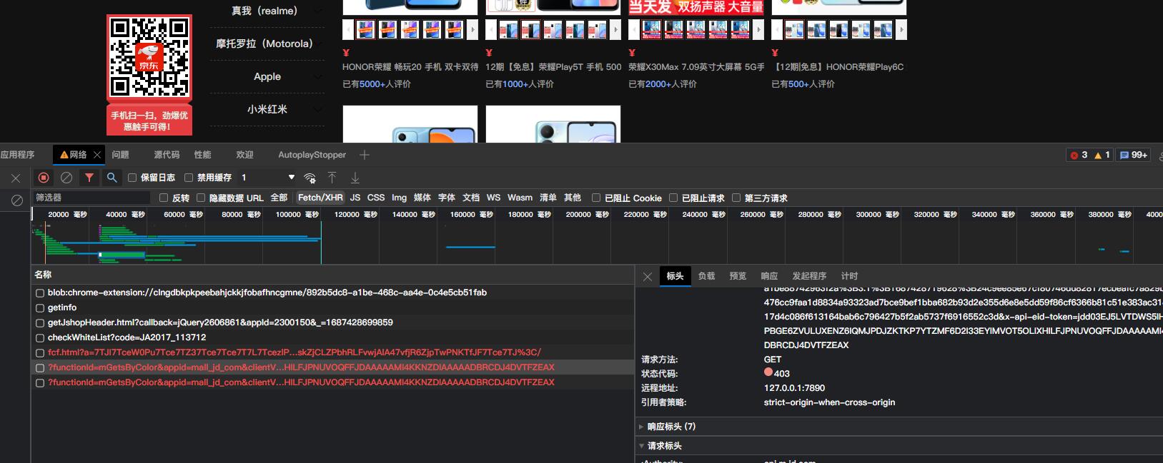

价格请求报403错误
UA
Chrome浏览器:
价格请求200正常
UA
如果想在edge上显示的话,使用改UA的扩展,改成Safari或其他可显示价格的UA,如User-Agent Switcher and Manager,可以自行设置黑/白名单
另外改成Safari的还有一个好处是可以让Edge硬解B站的hevc/av1视频(需要下载HEVC扩展)

是否有adguard?之前我也出现了类似问题,后来排查发现是adguard不知哪条规则把京东屏蔽了导致json加载失败,给jd。com添加了一个白名单就没事了
谢谢,用的方法果然搞定。
