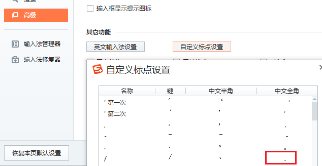

我记得大多数第三方输入法都支持单独的标点符号表
以前用的加加、搜狗,现在用的小小都能单独自定义符号
以下是搜狗的
小小输入法是在目录新建bd.txt
这种格式就能自定义标点
