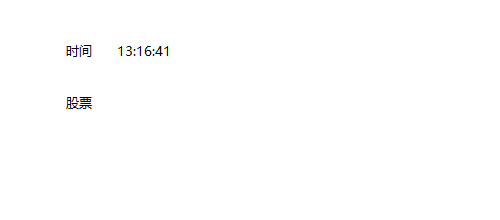

股票函数:
股票展示2

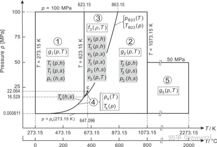

蒸汽计算函数:
过热蒸汽计算1

不仅仅是这个。拿您的蒸汽计算函数来说,我记得热力学中有好几套关于蒸汽的方程,每一种针对不同的情况(比如是不是理想气体等),其中有些是做过简化的,必须限定适用情况。再有就是您的化学分子量计算工具,里面用的相对原子质量是哪个机构公布的哪一版标准?精密计算工作对这些信息可能有要求。
蒸汽这块看来你是不太了解,这个是参照IAPWS- IF97标准设计的。蒸汽划分为5个区域,目前函数可以满足5个区域的计算,目前我看是有做汽机的哥们在用这个蒸汽函数,还让我加了t(p,s),t(p,h)函数呢。其实若是不放心,可以把这个函数当作一个验算工具,当觉得可靠了,再当主力工具。

如何用Excel/WPS查询计算不同温度和压力下蒸汽焓值、密度、熵值、比热等 - 知乎 (zhihu.com)
