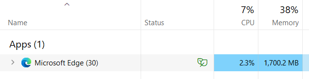

我的擴充(擴展)裝了89個,取整當成90個吧
留言的當下我開了5個頁面,消耗了2G內存

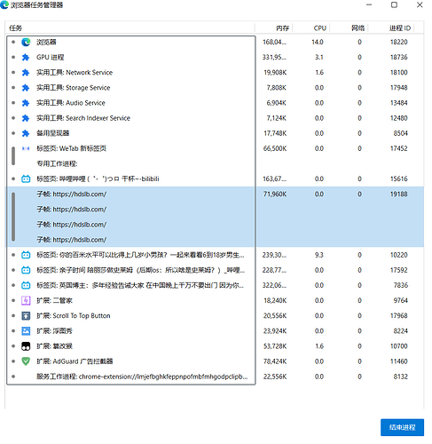

B站的卡頓,你可以打開瀏覽器的工作管理員,看看底下有沒有其他東西作祟
這樣就能抓到真兇了,有時不一定是擴充惹的禍,也可能是網站的後台搞鬼

我之前就看了浏览器任务管理器,简单算了下,扩展其实不会超过一半的占用。

查看的時候,建議你點開有影響的B站,並且打開三部影片(不需播放)放著
再進行查看,如果你發現網頁的進程底下,還有子進程,那通常是特定網站的卡頓真兇

網站的後台乾淨與否,對於卡頓來說影響是僅次於擴充,甚至超越擴充的
我试了下,没发现啥异常

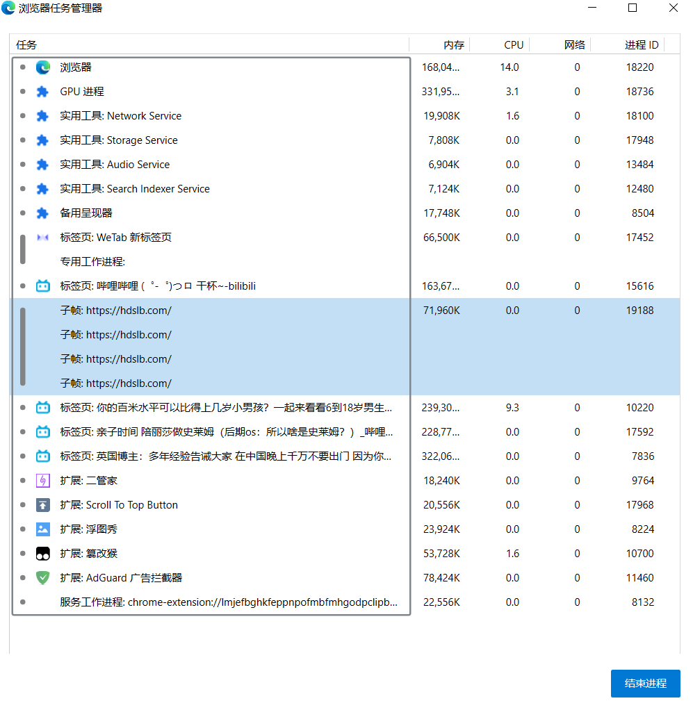

看來就是圖中的hdslb在做怪了
可是这个子进程也没占啥大内存,能造成啥影响,我也不敢随便把它停了

只能建議不要開太多B站分頁,因為像這種子進程是會無限疊加的
假設一個B站分頁吃 140,000k的內存,這個hdslb吃70,000k
那麼你開兩個B站分頁,它就吃 140,000k
開10個就吃 1,400,000k,沒完沒了
我發現它每新增一個分頁,只加20,000k左右,那應該沒啥問題…

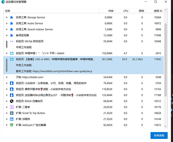

我把b站的直播间和视频播放页调回旧版,不仅变得流畅了,内存占用还变小了,我真的有点。。。。
真假? 要怎麼改? 我也來改改 :grin: :grin:
我是用这个油猴脚本, Bilibili 旧播放页 (greasyfork.org)
直播间是用另一个 脚本,the1812/Bilibili-Evolved: 强大的哔哩哔哩增强脚本 (github.com)
补个图证明下,直播间的占用被压下来了,我甚至能另开一个视频页,听直播间的声音。
