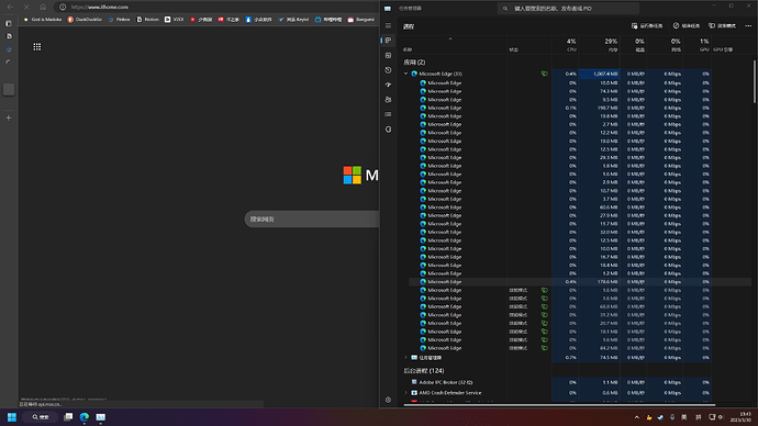

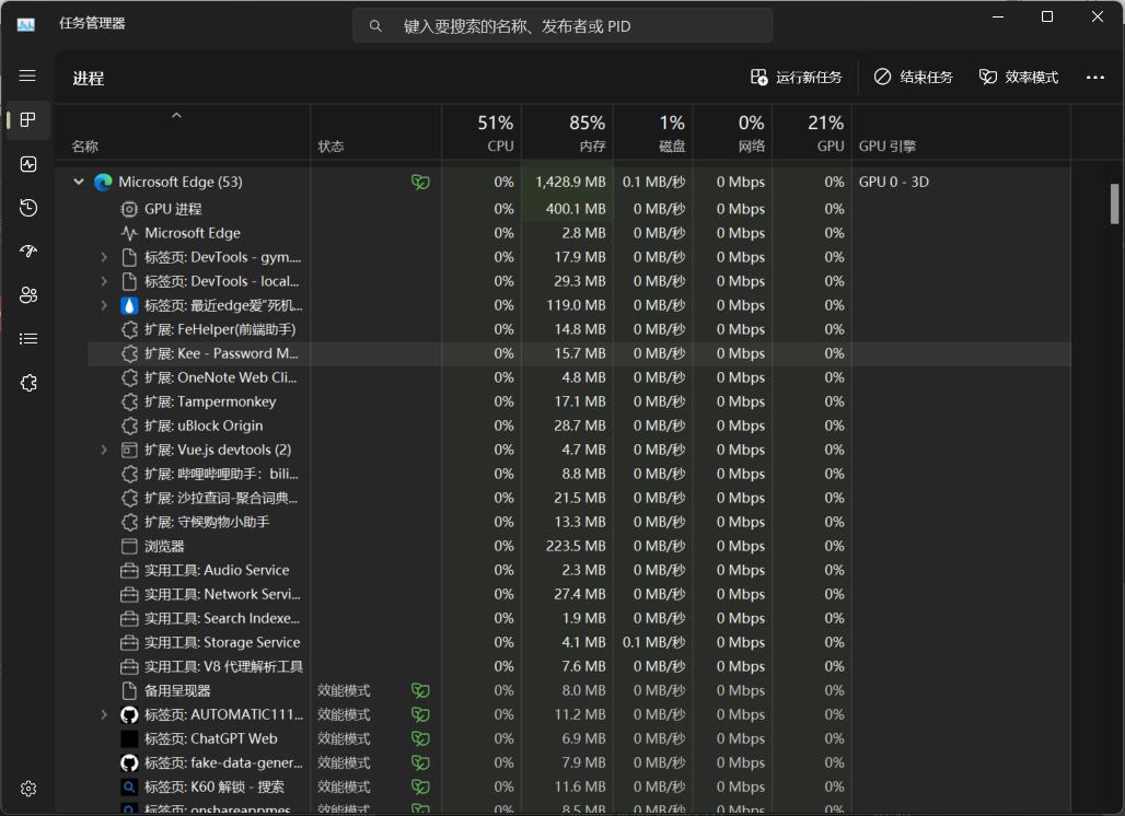

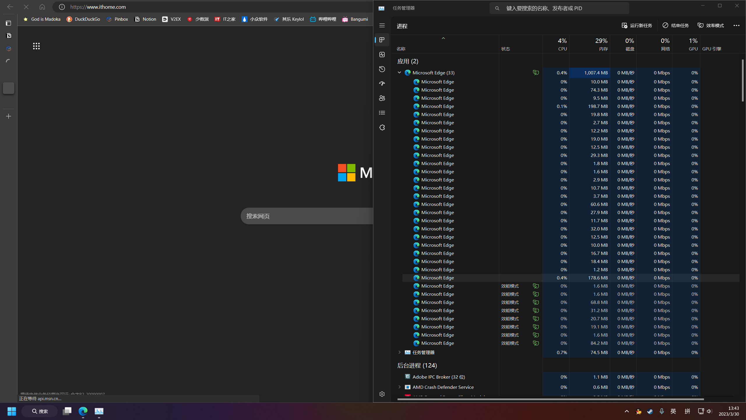

任务管理器,可以查看edge的里面的子进程,仔细看一下哪个资源占用不正常

为什么你的任务管理器是这样子的?是win11的?

浏览器卡死的情况下是整个浏览器都不能操作,Edge本身的任务管理器是不可能打开的,任务管理器里看不到Edge的进程详情是任务管理器的问题。
但关键是即使看不到详情,每个进程的占用也都是正常
