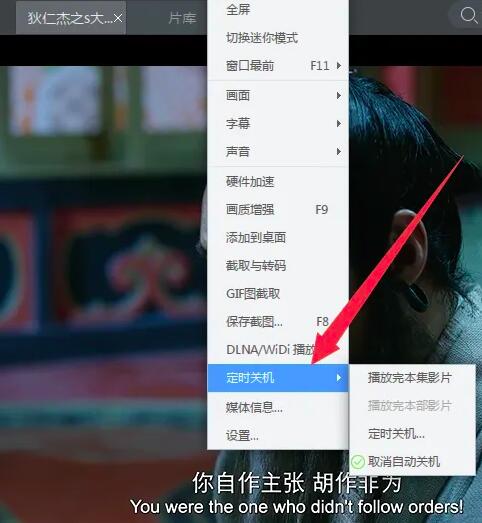

迅雷影音可以试试:https://video.xunlei.com/pc.html

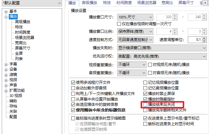

PotPlayer有个选项是“播放结束后关闭”,可以用这个配合外部控制,检测到进程退出后关机,会Windows编程更好,不会的话也可以AHK轮询或者用Windows的tasklist命令,我之前配Windows电视盒子的时候就是这个思路(虽然因为Chrome或者Emby全屏状态多次切换时AHK判断不准确所以最终整套方案被我放弃了,但是判断进程在不在是没问题的)。
貌似有思路了,比如检测到potplayer开始倒数关机时就自动关机。 不知道ahk能否获取到关机倒数窗口,有空的时候试试
