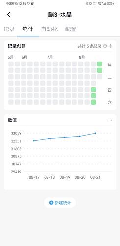

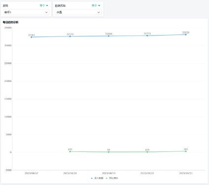

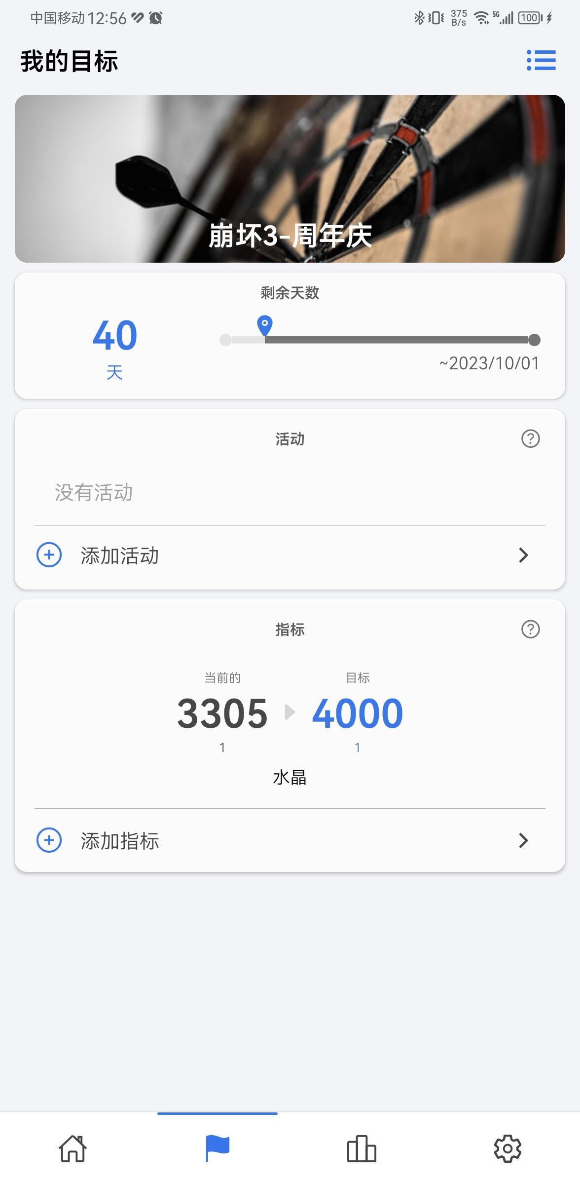

这几天又试了一些其他类型的应用,相比财务app,我觉得目标类的app似乎更符合,也试过了下低代码的平台,各有优缺点,但目前还没遇到最合适的 :rofl:
1.模板记,以前站内物色到的,有简单图表,但没趋势分析

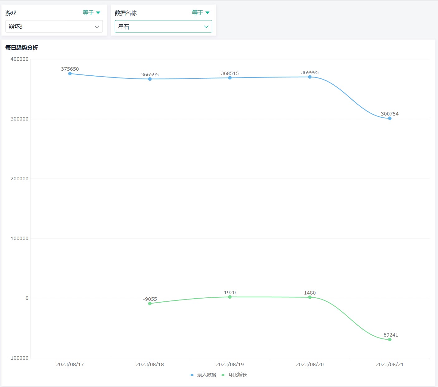

2.简道云,低代码平台,可以设置环比显示,目前只能图表展示一个数据,试过使用骚操作尝试增加理想辅助线,但失败了

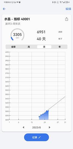

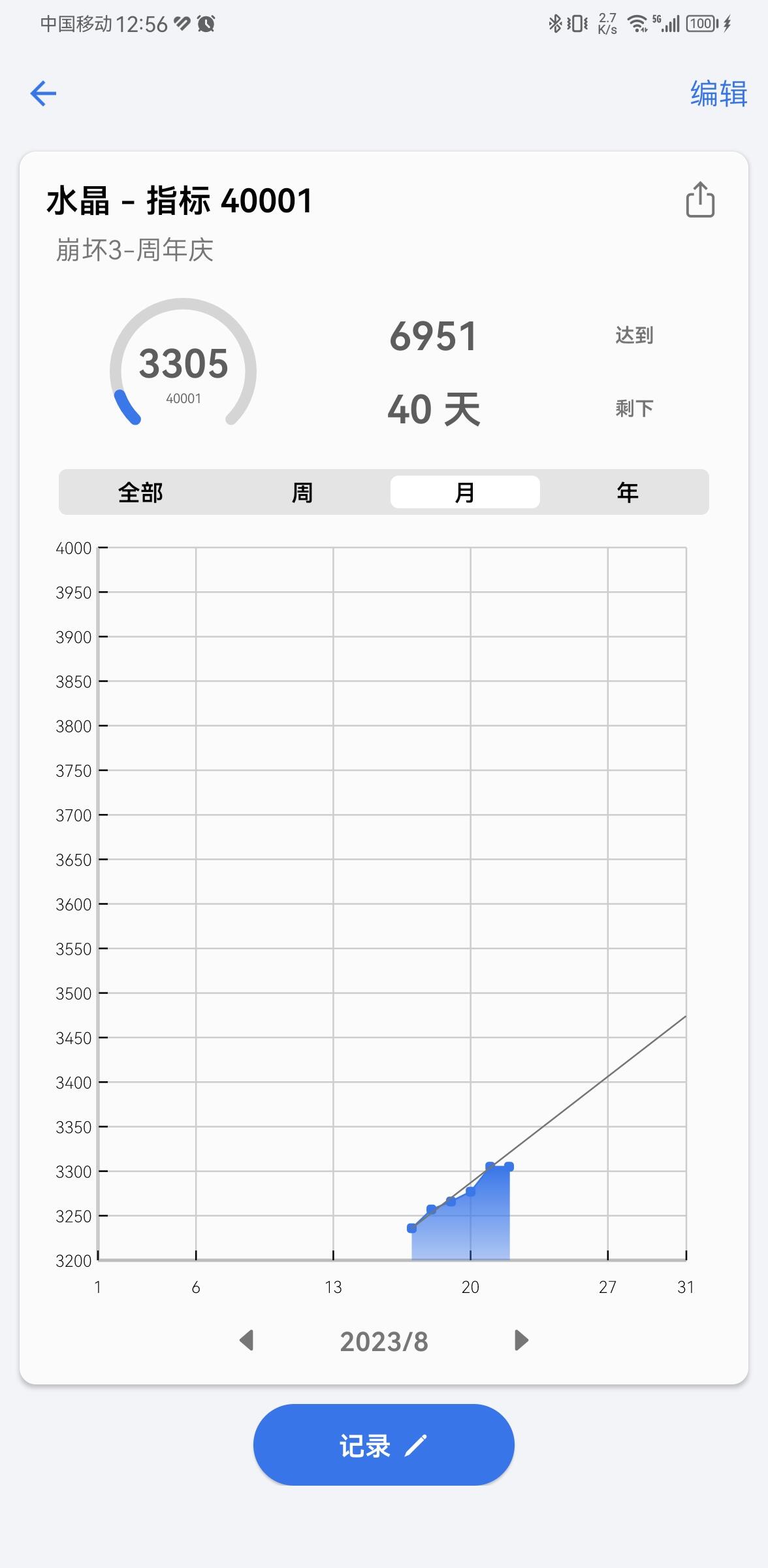

3.Tain,在第三方应用市场里搜到了,目标管理app,有倒计时提醒,有理想辅助线,就差实际的预期分析了,算有些接近我所需要的了。不过因为是目标管理,对一些目标模糊的数据就没法跟踪了

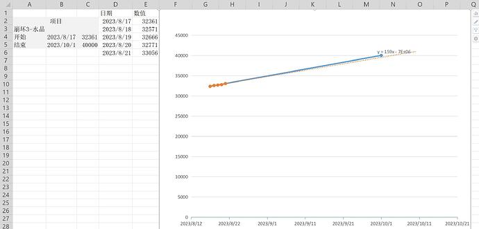

这个好像可以用excel实现吧,天数作x轴,金币数作y轴,然后画xy散点图,并添加趋势线,作线性拟合,得到 y=ax+b 形式的拟合方程,再代入y=2000,即可反推x。不知道手机上的excel有没有这个功能。
有想过,定制化程度很高,而且手机上不太好操作,得电脑上定制好发手机上。
刚用电脑试了一下,也许是我用的不熟悉,配置起来有点头大 :rofl:
蓝色是期望辅助线,橙色是录入的数据,橙色虚线是自动添加的趋势线。
实际配置下来,好像也只能对应这一个场景(同时有时间和期望值的),而且坐标尺度的问题,有点难看清这个橙色的点到底实在蓝线上面还是下面 :rofl:
目前是输入了5天就框选了5天的数据,如果图表选择整列,出来的图奇奇怪怪的,手机上更新图表应该不好操作 :confounded:
不建议用日期,最好用天数(选定从某一天开始记录,这一天的天数即为1,此后第二天的天数为2,第三天为3,依次类推),这样x和y都是数值,再插入一个x-y散点图(注意不是折线图),就可以插入趋势线了,这样excel就可以给出线性拟合方程了,根据方程可了解x和y的函数关系。

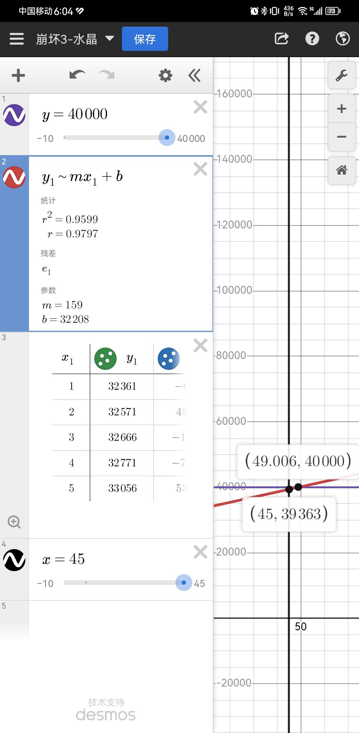

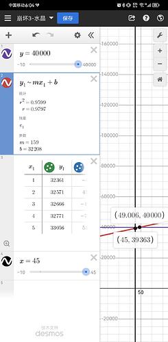

这个似乎是目前最优解了,我又找了几款类似的app试用,这款叫 desmos 的可以满足上面的几个场景
我把时间安卓你说的转换成了第几天,这样17号到10月有45天,从图上两个相交点来看,打成40000的水晶需要49天,在45天的时候,按现在的速率理想情况下能获取 3w9k6 水晶
这个软件还能保存不同的图表,除了要注册才能保存,以及输入区域小了一点外,可以说比较完美了

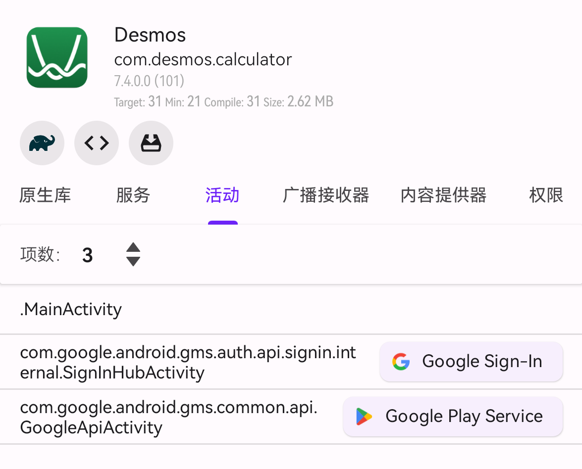

desmos 应该是这个:
https://apkpremier.com/details/com-desmos-calculator
Tain 应该是这个:
https://apkpremier.com/details/com-tain_goal-tain
这两个应用似乎都需要 Google Play 服务。
可以试试楼上两个地址。我是华为手机,没有Google框架,desmos打开会提示没有没有play无法工作,但目前来看,可以正常登录注册,没发现有什么影响。Tain不用注册就能使用,想登录的话要只看到google登录一个选项。

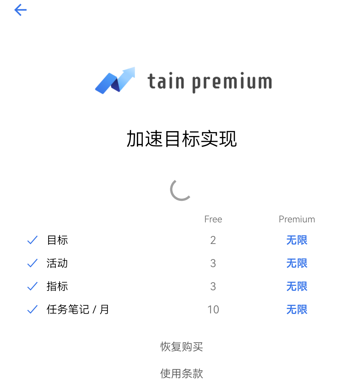

软件使用方面,desmos没看到有什么限制,tain有免费版和高级版,如下图
