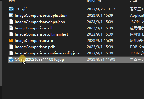

想问下这是什么文件管理器 感觉好高级

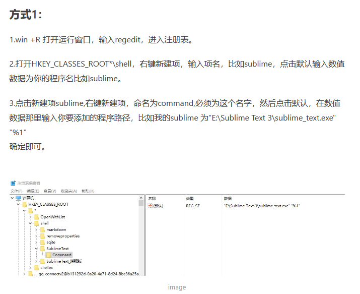

关于打开方法和顺序,请将程序添加到右键菜单,请参考
里的方法1。(我这里操作注册表太难,所以你亲手操作吧)
误会了,放右键我会,已经放在 右键-发送到 了
我是说 只拖入一张图片到软件上打不开
动画
场景是对比不同文件夹的图片
我已经添加到右键-发送到了,如果软件支持拖入一张图片打开
就可以直接右键打开图片,再拖入另外张图片
现在需要先打开软件,拖入一张,切换图片到前景,再拖入另一张
软件的逻辑是拖入一张,只替换背景图,

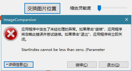

拖入两张图片 按交换按钮 会弹出错误 1.011版没了
拖入一张图片 按快捷键W 会弹出错误
逻辑上讲,只有一张图片时交换按钮不应起作用,所以我增加了逻辑判断,只有两张图片交换功能才会生效。已更新,请下载。
