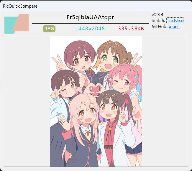

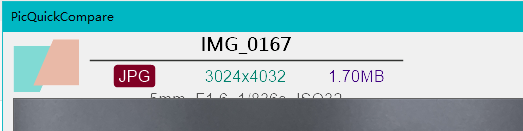

能覆盖CJK编码的系统自带字体没什么选择。我也嫌不好看,但是就这样吧。
扩展名的高度应该额外考虑的,这里需要修复下。

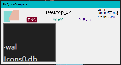

小于窗口最小宽度的图片 居中显示 会不会好看点

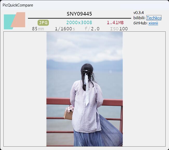

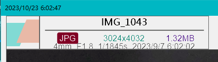

mygui.Title := picture_array[picCurrentShow].exif.name " " picture_array[picCurrentShow].exif.Date
大佬,我想把拍摄日期也放进标题栏,文件名的后面,中间空格隔开
存在的问题:
1,两个变量会报错,不知道格式要怎么弄
2,拍摄日期相差8小时,想到时区的原因,百度下果然如此,还挺多这问题。
3,和PQC v0.2.1一样,没有EXIF信息的图片会报错,所以学大佬加入判断,

可以,但似乎没必要,似乎这个也不适合小尺寸图片的对比。

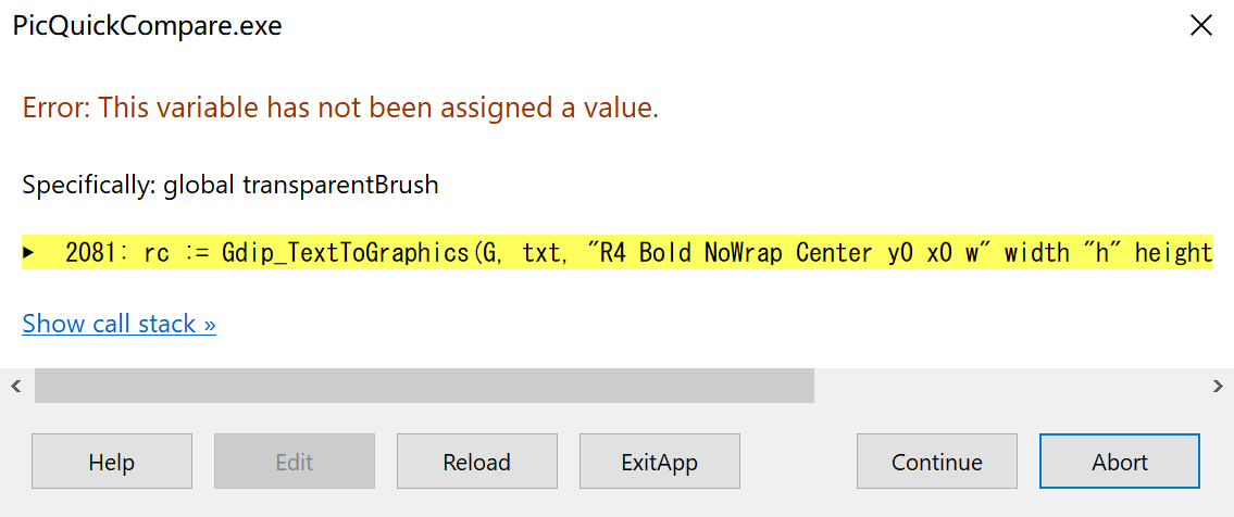

使用没有EXIF属性图片报错:
Error: This value of type “Object” has no property named “Date”.
if (StrLen(exinfo["System.Photo.DateTaken"]) > 0)
一运行就报错:Warning: This variable appears to never be assigned a value.
使用 picture_array[picCurrentShow].exif.HasOwnProp("Date") 判断是否有此属性。
问题解决

看样子这里的字号高度也需要测量,根据 DPI 估算的值还是会有偏差。

v0.3.4 更新:
- 新增了最大高度设置项。
- 宽度不足窗口最小尺寸的图片现在会居中展示。
- 优化了图片信息展示与EXIF展示。
- 扩展名的背景色现在会根据扩展名的不同而变化。

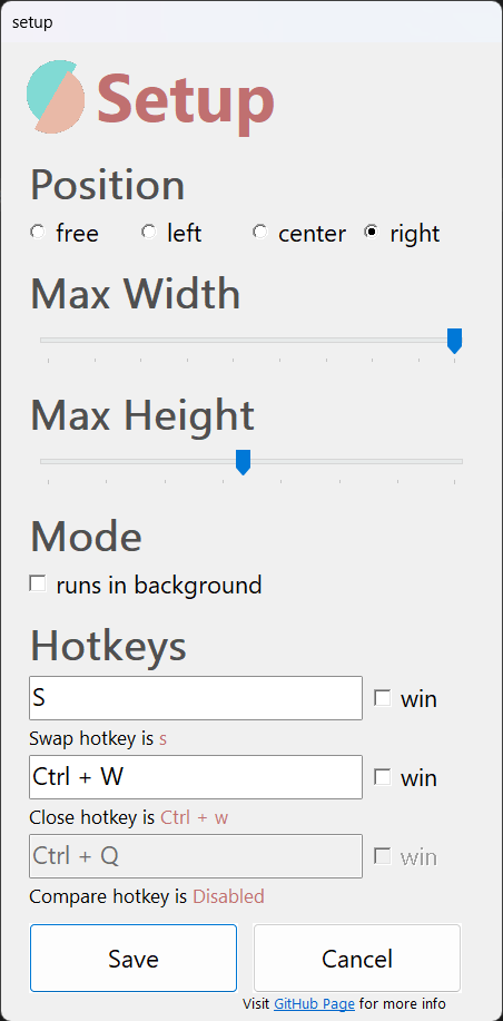

笔记本和台式最大高度显示不一致,让我产生了个想法:
早期版本高度会超出屏幕一点点,那不如让PQC超出更多。
一个“能用但可能不是特别方便”的原图模式
1.设置个快捷键,设置最大高度宽度为10000。
2.通过MouseInc的 alt+中键 快速移动窗口
放大模式根据实际调整为:
1.快捷键高度宽度调整为 4000、3000、恢复
2.加入移动窗口AHK代码 直接左键 移动
