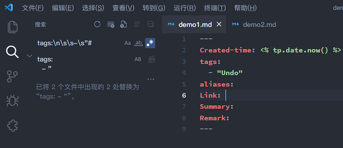

意思是去掉标签名前的#吗?
替换前:
替换后:
这样的效果?
用dnGrep实操了一下,原样复刻你的操作,可以实现替换修改obstain 的 md文件
你写的正则表达式不能匹配这种
匹配的目标是
 "- #Undo"
注意引号的位置。。。

如果严谨的话,这个问题大概不容易一步到位。
楼主问题不完善,我先想当然补充一下:
  • 要确认内容在 Front Matter 之中;
  • 要确认在 tags 字段之中;
  • 多个标签,大概如下:
Created-time: <% tp.date.now() %>
tags:
  - "#Undo"
  - "#otherTag"
aliases:
Link:
Summary:
Remark:
这种最好用脚本去控制逐步缩小范围替换,这样不容易出错,程序也容易写。
现在假定无需验证处于 Front Matter 之中,或者说可以确保正文没有类似内容,那么可以尝试用正则 (?<=^tags:\n) - "#(.*?)" 去匹配第一个标签,解释如下:
  • 第一个括号是零宽正向后行断言(zero-width positive lookbehind assertion),就是说查找的结果前面必须有什么;
    • 必须是 tags: 开头,然后换行(这里根据具体情况控制前后空白是否需要匹配)
  • 后面就是正常的标签匹配,然后标签的内容在第一个捕获组中
但是这样只解决了第一个标签,比较尴尬。所以改成:(?<=^tags:\n(?:\s+- [^#]+\n)?) - "#(.*?)"
这里只是改变了前面的断言内容,解读如下:
  • 依然是某一行从 tags: 开头,然后换行
  • (?:) 这是一个匿名捕获组,即不会计入替换时的 $1
    • 内容是 - tagName 这样形式的一行
    • 后面的 ? 表示 0 到多次,同时非贪婪匹配,即匹配尽可能少的次数
这个正则就可以一直匹配到第一个 - "#tagName" 格式的标签了,如此,只需要重复替换直到没有匹配即可。

同文件多标签,如果不要求匹配 tags 且确定其他位置没有这种格式标签的话,像楼主这样直接捕获也行 - "(.*?\1)"- "($1)"
