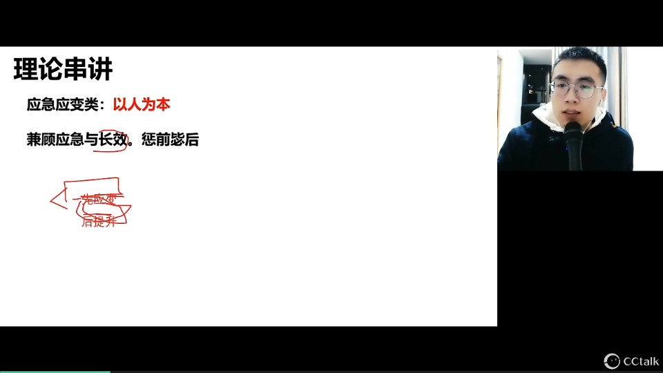

求 Windows 能够遮挡/裁剪固定区域的本地视频播放器
有些视频课程会有评论区,大家基本都在里面闲聊、灌水,没有什么看的价值,有没有什么视频播放器能遮住这部分内容呢?(我视频都是下载下来看,不在线看)
我能想到的方案是用 Snipaste 贴个纯黑图在要屏蔽的区域,但终究是不够优雅,不知道有没有播放器自带这个功能。第二个原因是有时候视频的整个右边又不需要,只是遮住而不裁剪浪费屏幕空间(比如屏幕是 16:9,视频是 18:9,不需要的宽度占 2/18,即有效视频画面比例是 16:9,但要是只是用贴图软件这一下会有上、下、右三条黑边)
我想到的最简单的实现方法是播放器点选了这个功能后,用鼠标划个矩形,播放器就会把这个矩形涂黑或者裁剪掉

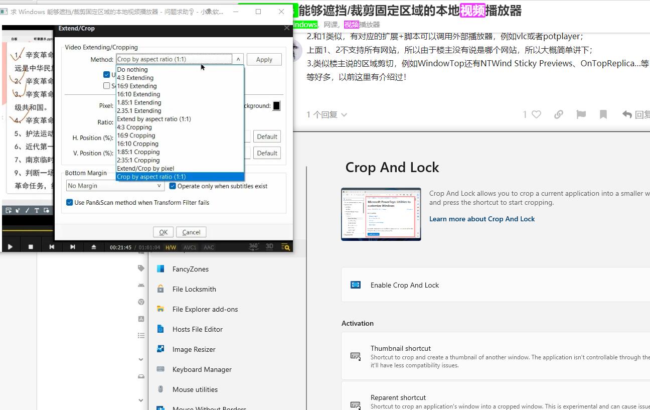

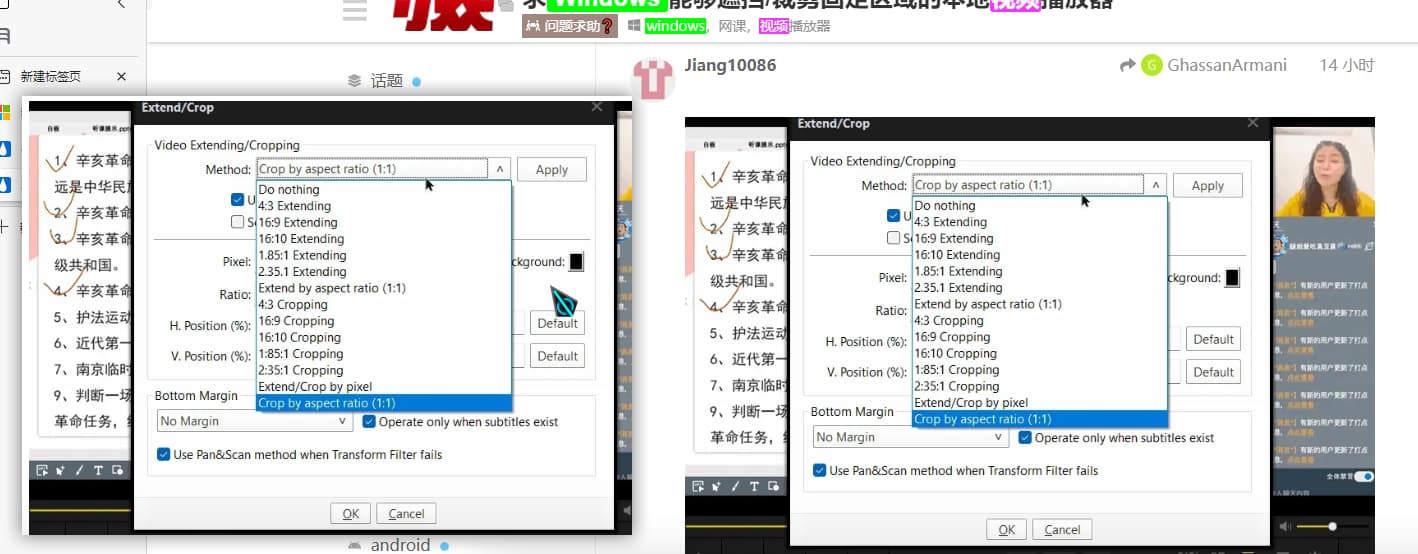

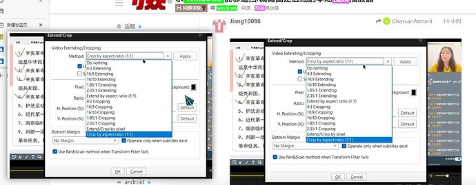

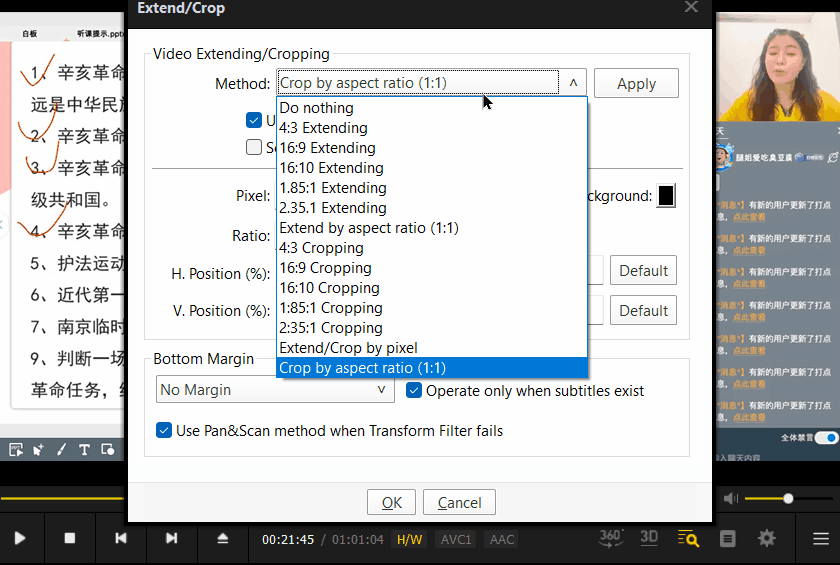

好像不行?没什么变化
我对比了一下,中文“裁减到用户比例”就是“Crop By Aspect Ratio”
(PS:改了半天终于达到论坛要求的 1M 以下了)

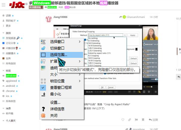

可以这样用 画中画软件把播放器的重点区域切出来
PowerToys 有这种功能
MouseInc 有画中画功能
OnTopReplica 有这种功能
把你想看的区域切出来成一个独立的窗口然后可以用其他比如记事本遮挡住
原来的本地播放器但是不能最小化
你可以试试
OnTopReplica
MouseInc
微软的 PowerToys
这样你连讲师的部分都一起切除了只关注重点内容
播放器的窗口 可以正常播放 但是不能最小画
可以被遮挡 比如 学习笔记
切出来的窗口 可以置顶显示和移动 比切个黑框遮挡优雅多了

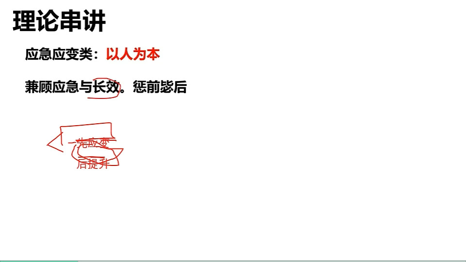

- 	set video-zoom 0 ; set panscan 0 ;set video-align-x 0 ; set video-align-y 0# 重设缩放\裁剪\位置

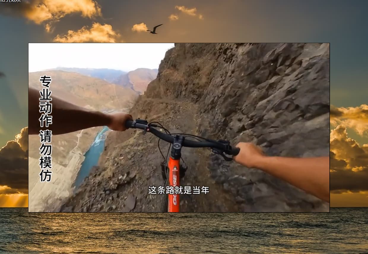

原视频
设置video-zoom为0.42,video-align-x为-1效果如上

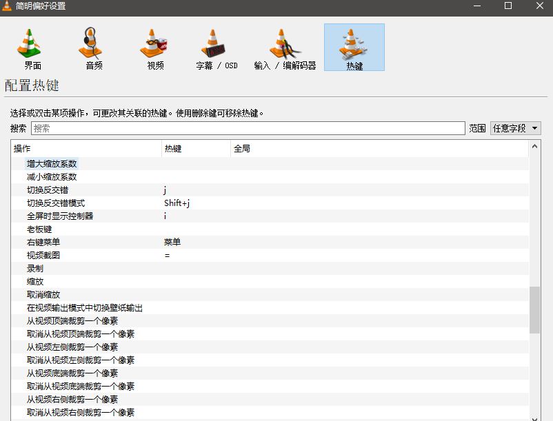

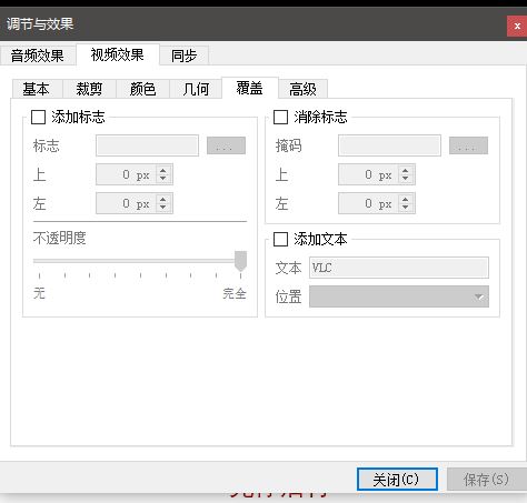

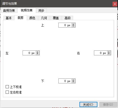

vlc的相关选项,“覆盖”或许就是你一楼想要的
