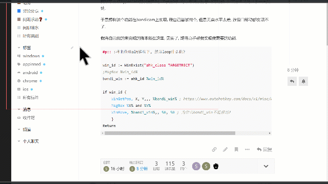

2023/10/26 补充实际操作的视图:
Untitled Project
于是想将这个功能在bandicam上实现, 我自己尝试做个, 但是无奈水平太差, 连窗口移动都实现不了.
我将自己做的未完成的脚本放在这里, 见笑了, 期待高手帮我实现我需要的功能.

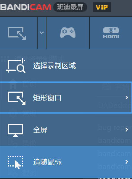

追随鼠标是 Bandicam 的自带功能
他说的应该是像camtasia那样的智能聚焦功能,录制的时候是全屏或者大范围,按下某个键才跟随鼠标,其实我也想要这样的功能 :face_with_peeking_eye:
是按下某键(我想要alt键)后, 窗口才自动跟随鼠标进行移动.
bandicam自带的"鼠标追随"有2个问题: 1, 不显示矩形框, 不知道录制范围是哪里? 2, 一直鼠标追随, 在录制其中一些不必要录制的鼠标轨迹也都录制下来了.

为了方便大家了解我需要的结果,
我补充了两幅在hypercam中操作的图片.
