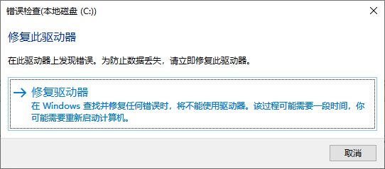

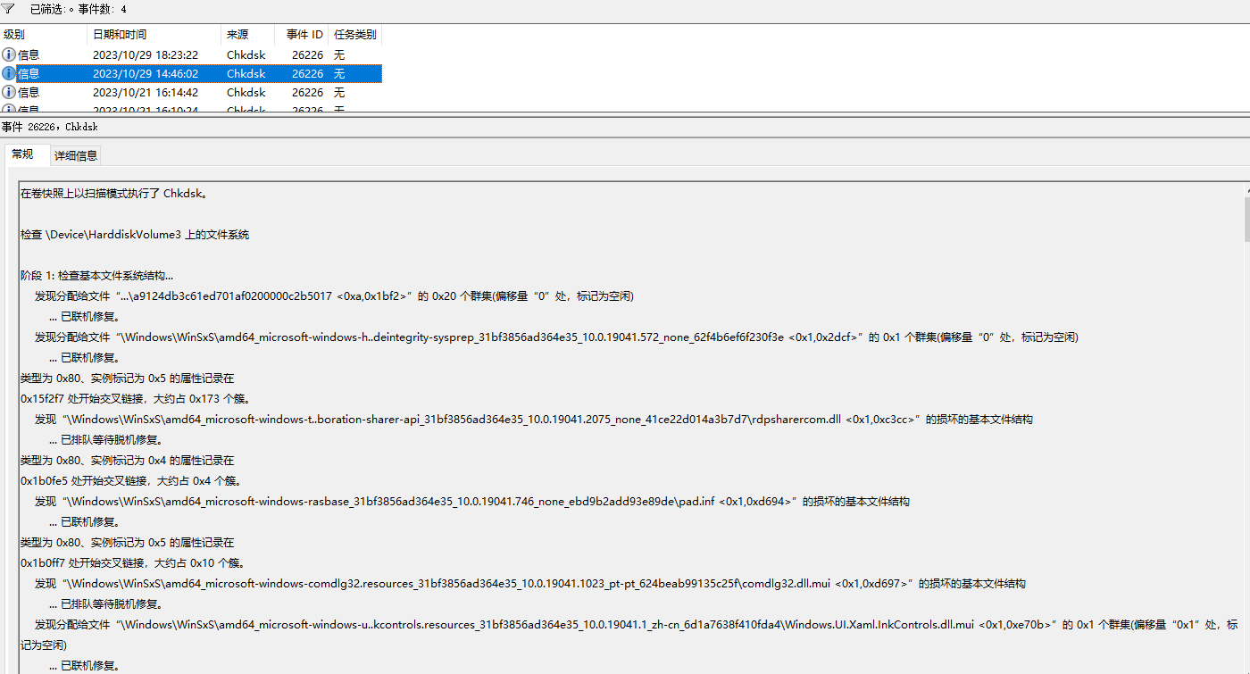

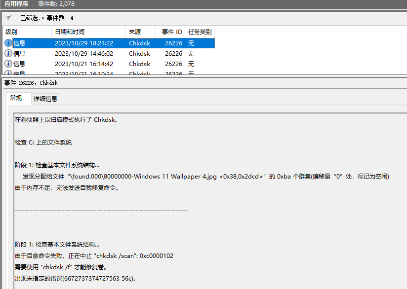

最近电脑总是弹出磁盘错误,点击修复会重启电脑,在重启界面进行修复。但每次修复后,过几天仍然会出这个弹窗需要修复。
额外的问题是,有些时候某些程序无法打开,不确定与这个磁盘错误问题是否相关,需要重新安装程序后才能使用。
贴几个截屏在下面,请各位看看是否有相关经验,到底是啥问题,应该如何解决。

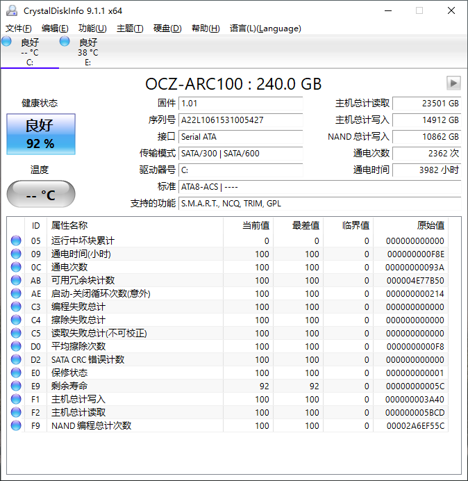

SMART信息咋看呀? CrystalDiskInfo 的这个截屏,能否帮忙解读一下?

我手头机械盘挂过两块,基本上都是快挂的时候都是05/C4/C5/C6有数值了(原始值非0)。
然后具体使用的话就是打开这块盘中的文件经常特别慢,但是其他盘的文件就正常。
还有些零散文件或者超大文件会出现一部分的异常数据,也就是文件损坏了。
楼主的是固态盘,而且我说的那几个值也都是0,所以不确定楼主的盘是什么情况,看起来磨损才到8%,按理来说不应该会有问题的。
建议是换个盘当主盘,然后这块盘做一次全盘的坏块扫描,如果没扫出问题就接着当从盘用,扫出问题了就看看能不能走一下售后争取利益最大化,看你通电时间差不多有160+天,猜测应该是用了2年左右?如果厂商售后到位的话,应该还是能有一些补偿的,毕竟用两年出现坏块肯定是没达到厂商宣传的。(当然如果楼主单纯就是很少用电脑,这块盘已经用了四五年了,那找厂商应该没啥用)

8年的盘,那确实该换了。
