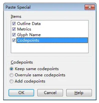

我是参考了这个教程:
但经过摸索之后在 Paste Special 这步
我取消了“Metrics”的选中。
因为教程只是简单地将字体合并在一起,并不考虑等宽的要求,取消掉就是让插入的中文字体应用英文字体的Metrics。

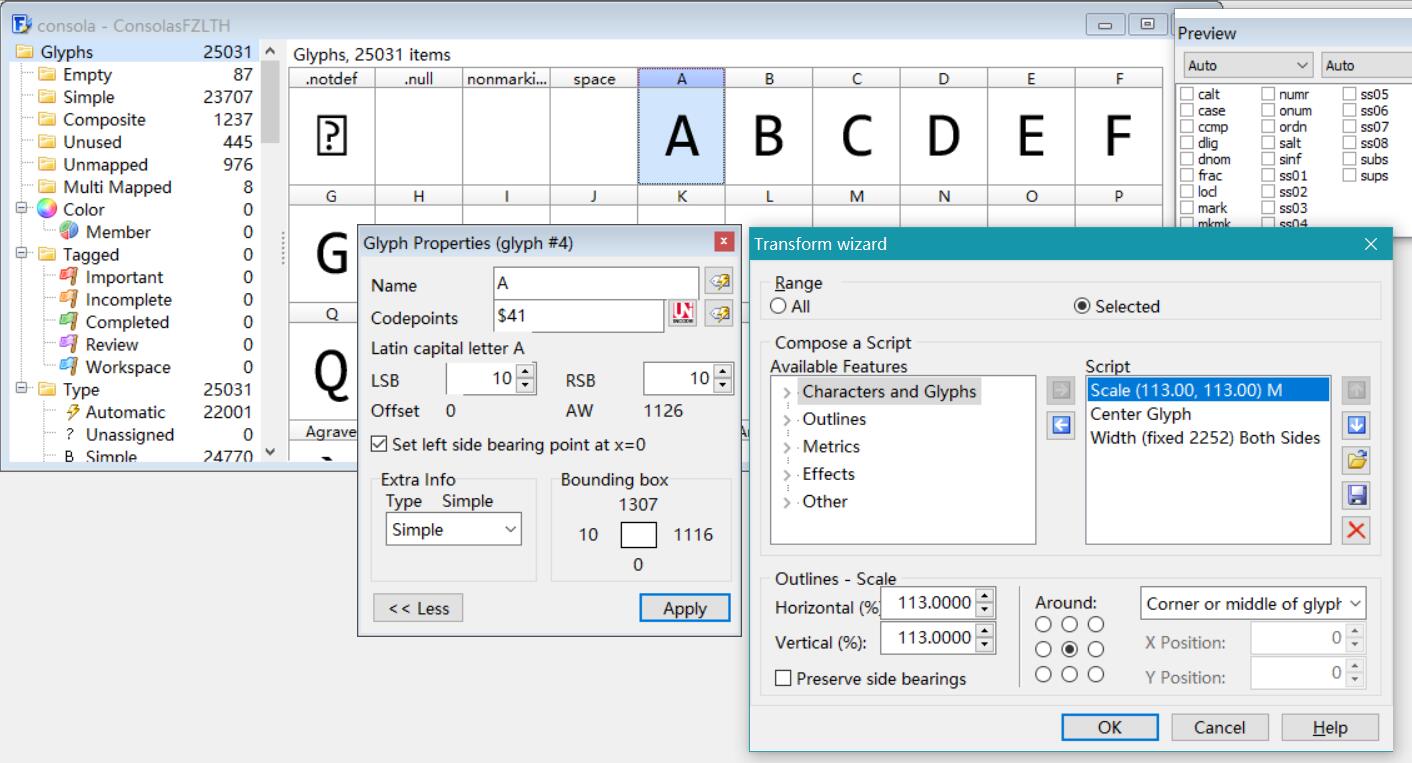

然后是选中中文字符后,点 Tools 菜单 Glyph Transformer:
运行三个脚本,分别是:放大字形(我觉得方正兰亭黑字形相对字格偏矮,会显得比英文小)、字形居中、字格宽度固定2252双边扩充(根据字形属性Consolas的字格宽1126,所以中文是在宽度的两倍),以此设置好中文字符的Metrics。
另外要注意一些全角符号可能会覆盖英文字体的同名字符,尤其是全角空格,要在中文字体中就找到其名字,再在合并之后给其设置好宽度。
最后按宽度排序:
检查有没有宽度不一致的字符。
然后根据教程输出就是了。
