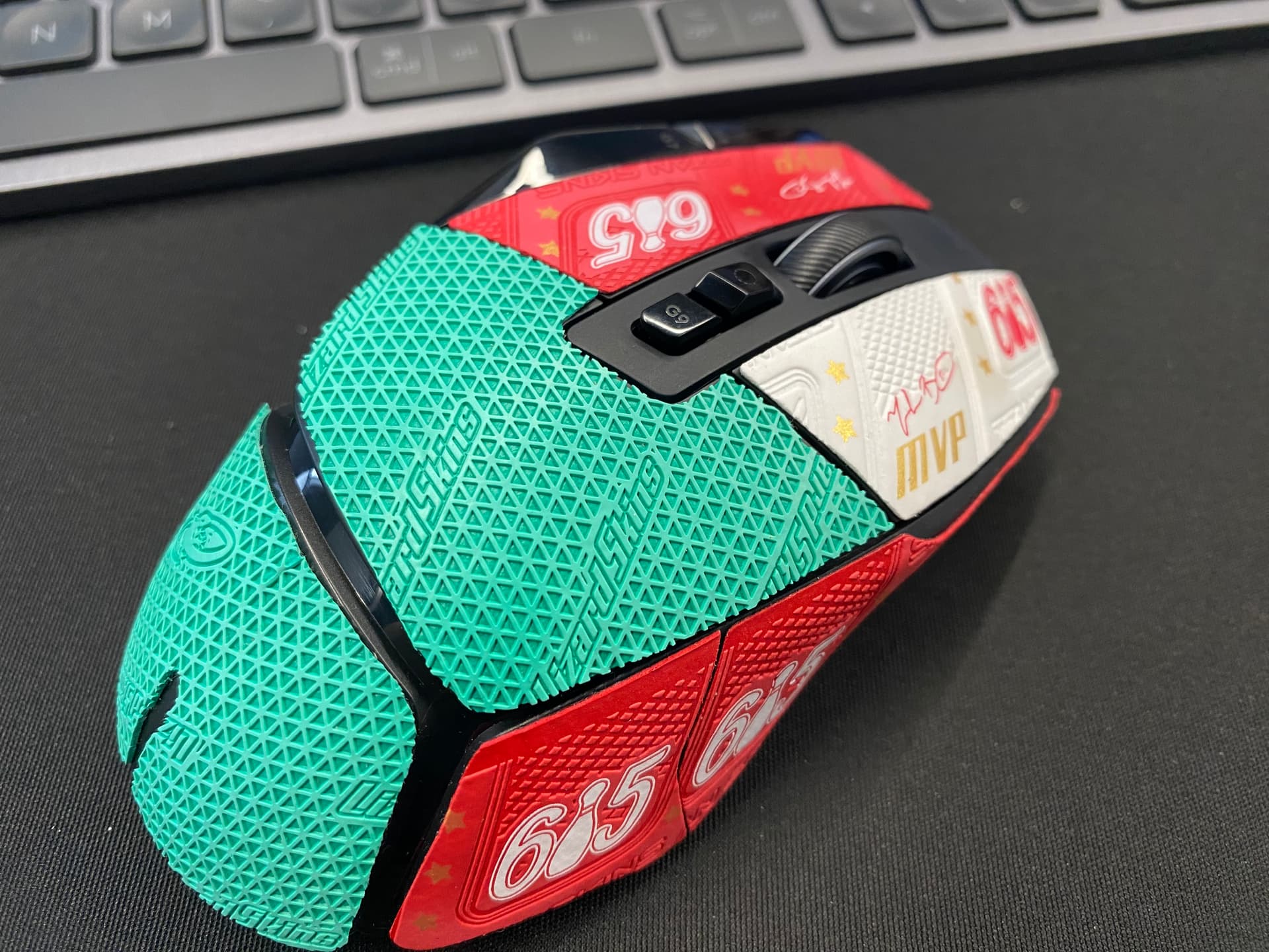

首先解释一下为什么要贴鼠标贴。罗技MX Master3这款鼠标外壳采用了类肤材质,触感体验比一般的塑料材质要好,表面有一点磨砂的感觉。但有一个缺点,用久了表面会被磨得很光滑,夏天手出汗很容易打油,非常影响手感。

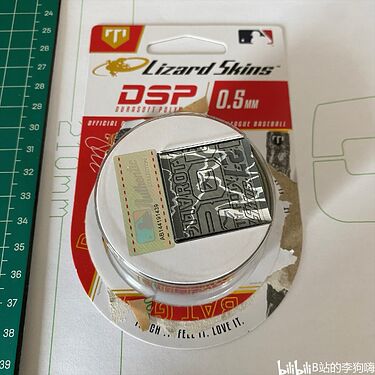

我准备了两种原材料,一种是Lizard Skins棒球手胶,型号是W03T。另一种是尤尼克斯羽毛球手胶,型号是AC102C。羽毛球手胶要便宜些,Lizard Skins官方目前已经推出了鼠标贴手胶,形状更方正,相对于棒球手胶的长条更方便裁切,但目前国内平台还买不到,只能从亚马逊购买。Lizard Skins棒球手胶触感更像胶、更光滑,也更厚一点;尤尼克斯羽毛球手胶的话触感更像布一点、摩擦力更大,更吸汗,但表面容易粘毛,难清理一点。手感上我感觉尤尼克斯更好一点,但因为粘细小的毛,我最后还是选择了Lizard Skins。
手感:Lizard Skins DSP鼠标贴≻Lizard Skins DSP棒球手胶≈尤尼克斯羽毛球手胶
准备材料:
粘胶的话我选的是3M的9495LE,用久了的话还是会多少有点留胶,但用酒精很容易清理。
然后就是对照图纸把手胶裁出相应的形状就可以了。先剪出一段,然后贴上3M胶,再对照图纸裁。图纸因为我之前买过成品,所以我直接照着成品裁就行了。我也对照成品的图纸画了CAD图,打印时纸张选A4,然后比例选1mm=1单位,打印出就是一比一的。
最后贴上去就完成了。
