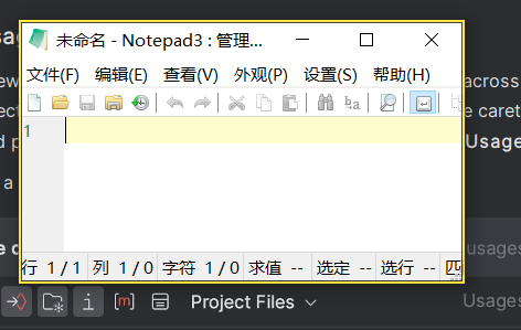

能够高亮当前窗口边框(像OBS选择窗口对象录屏时出现的这种边框效果),或者调暗非活动窗口。Windows自带的这种标题栏变暗的效果太不明显了,而且视频全屏(外接了一个屏幕,所以两个窗口能分别在两个屏幕上)的时候更是不方便
不知道AHK能实现这种效果吗?论坛里的手搓大佬们是否有过这种想法?
OBS选择窗口录屏出现边框效果提示:
OBS不选择该窗口:
