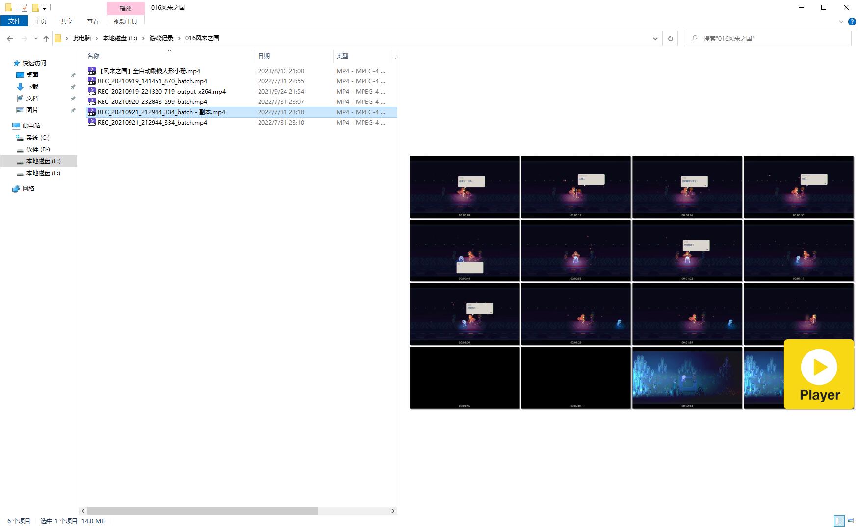

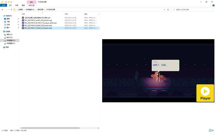

之前描述问题不太准确,补充图片说明一下。我是想把缩略图嵌入到视频中。现在发现potplayer本身是可以批量创建缩略图的,但没办法嵌入封面。。
默认预览图:
嵌入封面后:

感谢回复。抱歉我描述的不太清楚,重新编辑了
