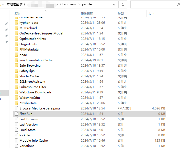

要不参考下Chromium浏览器的做法:
第一次打开后创建一个First Run 文件作为标记(貌似不符合不修改文件这一要求)?
修改程序名称不算修改文件?
算,但是对用户基本不可感。这题的核心思路其实就是让用户不可感知,同时不产生垃圾文件。
