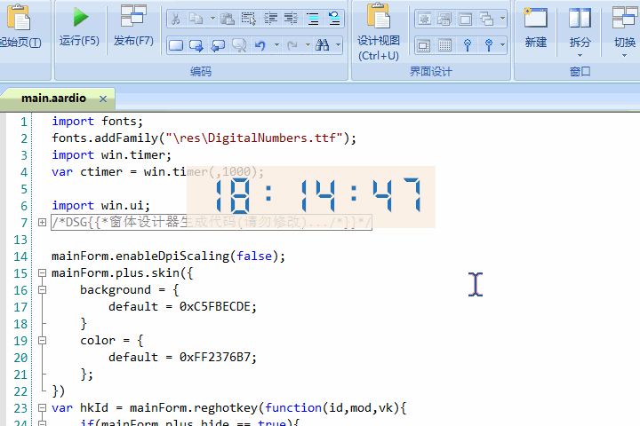

12
另外我刚才粗略看了一下源码,你时间的显示方式用的是static控件?
我觉得plus控件可能更好用,所以我打算仿写一个,看看效果如何。
CCR
13
我也想改plus控件来着,不过发现很多属性得重新写一遍,各种多线程传参要命就没管
还有,大哥你要是有能力就帮忙改改多线程吧
尤其是看看能不能在多线程内指定快捷键,不要让用户手动去点右下角的任务栏图标……我一直在寻找方法,一直以来每次都是传参阻碍了我……
目前已经放弃了这个东西,暑假看看重构一遍算了
Xenon
(苦逼学生)
14
如果不去做窗口的滑动动画,是否就不需要多线程了?
目前我拿plus控件已经做了一个时钟出来,还没加上定时弹出的功能,但是应该快了。暂时没发现哪里需要多线程
