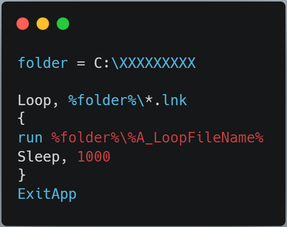

这个问题用ahk可以解决,首先在任务管理器把所有开机启动项全禁用,然后把要开机启动的软件创建快捷方式全部丢一个文件夹里,之后创建一个ahk脚本文件大致如下:
上面脚本来自网上,你可以搜一下ahk开机启动之类的关键词应该也能找到现成的。把这个脚本添加到开机启动文件夹就行了。

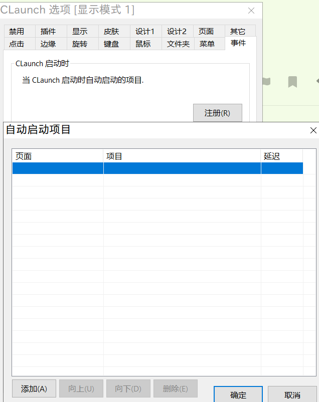

claunch可以延时启动
