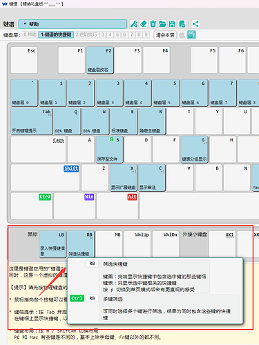

你说的第三个功能已经有了吧。
键图模式下,可以鼠标右键点击修饰键进行筛选,按住Ctrl再按鼠标右键可以多选
在帮助里,显示扩展键盘就能看到相关介绍

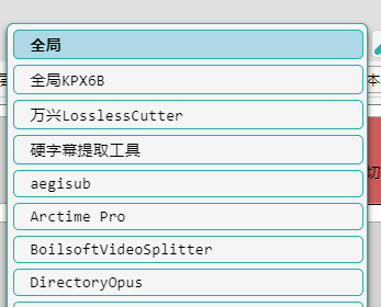

这里背景色能不能换个浅色的,选项列表看不清
我在edge和firefox里都试了,下拉框没有背景色啊,只有选中的选项有灰色背景,是不是你的浏览器有啥自定义设置?
edge
firefox
是的,我用Firefox设置了深色主题,换回浅色主题就好了
