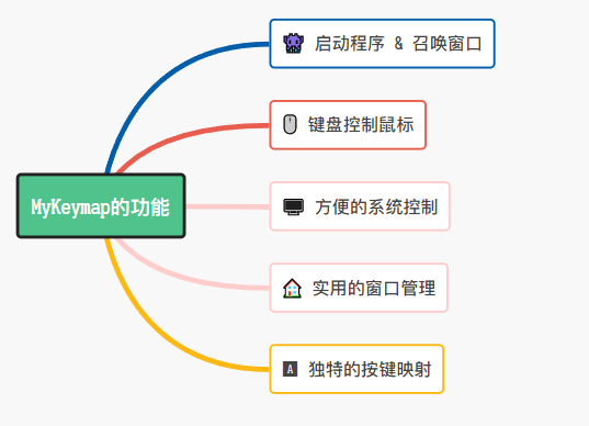

一句简介
通过召唤窗口、按键映射、键盘控制鼠标等功能, 提高操作效率、减少键鼠切换。

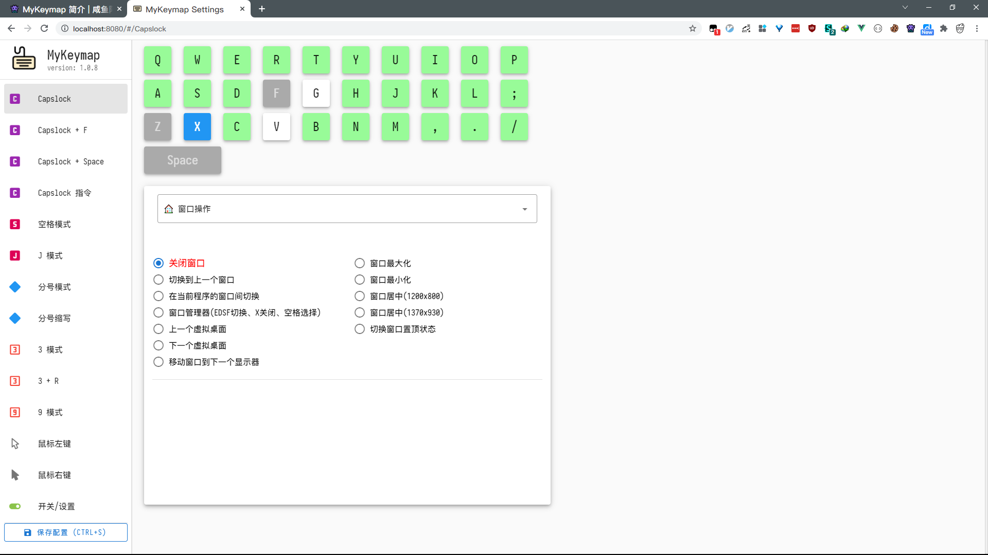

如下图所示, MyKeymap 内置了许多层模式, 每一层都可以自定义
Capslock 模式负责「窗口操作」和「鼠标控制」, 这可以减少大量的键鼠切换
J 模式、3 模式、分号模式, 分别负责光标控制、数字输入、符号输入
其实就是把键盘上的键重新分配一下位置, 让不好按的键变好按, 让不能盲打的键可以盲打

除此之外还有一些小功能: 比如显示器亮度调节、音量调节、滑动关机等
