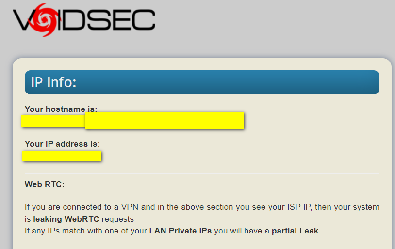

在chrome的flags里面我一直坚持把这个选项开启的。
因为我理解的是:
为了我的隐私安全,我当然得匿名化啊。
然而,刚才偶然发现不是这样,于是顺手搜了下,发现都是建议关闭?
原来我的英语差到这么吓人了吗?
所以到底是开还是关
不是,这货是因为漏洞吧,需要第三方
大哥,我还是不明白那个选项到底是’开’还是’关’。

1.我webtrc那里没有显示地址
2.里面有个扩展我先装上了,反正是google官方的。
