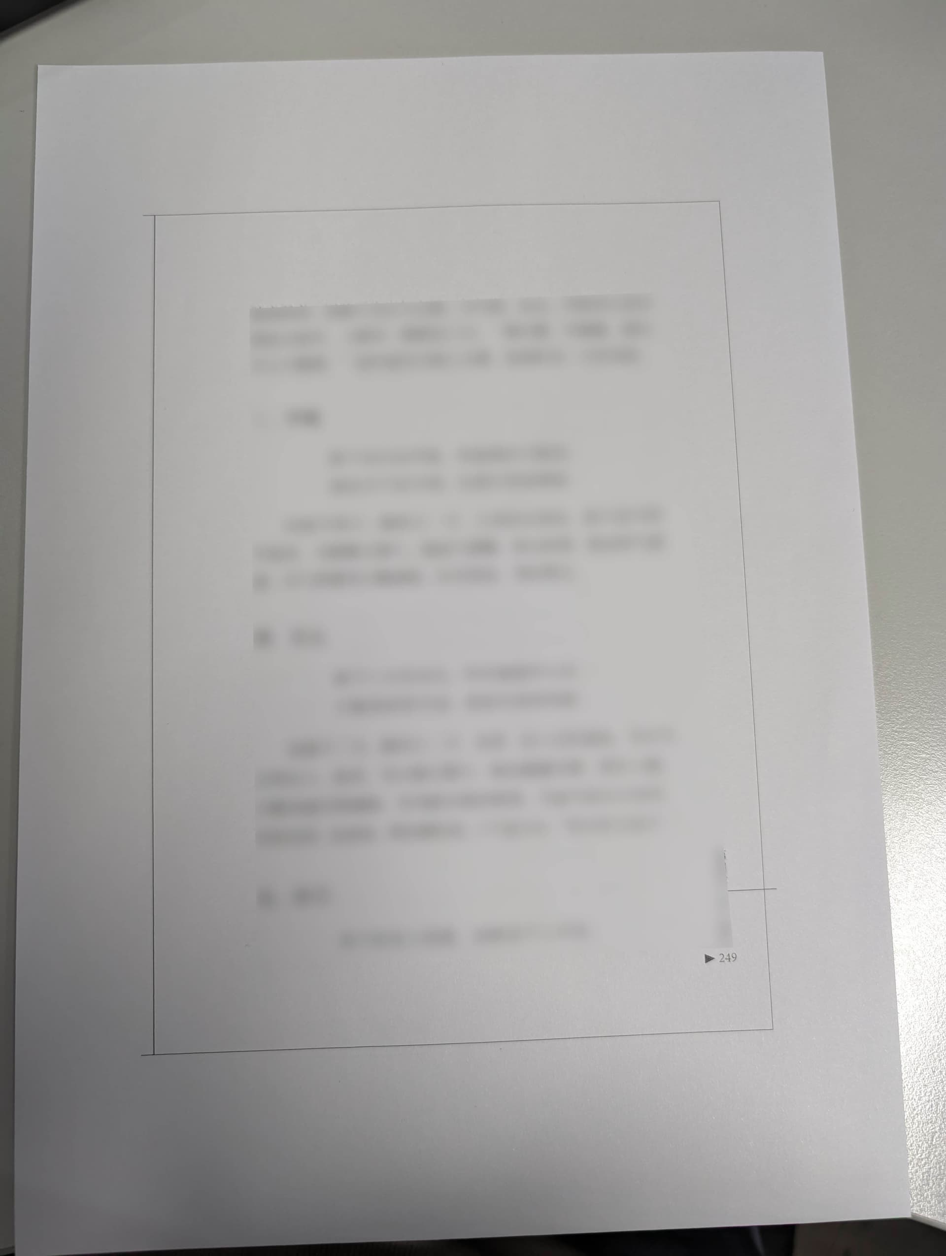

有没有那种能在打印 PDF 时,给文件加上成品尺寸框的工具。如下图这个框。
我知道打印设置里可以加“打印标记”但那些标记只是在加在文档四个角,还是不太直观。

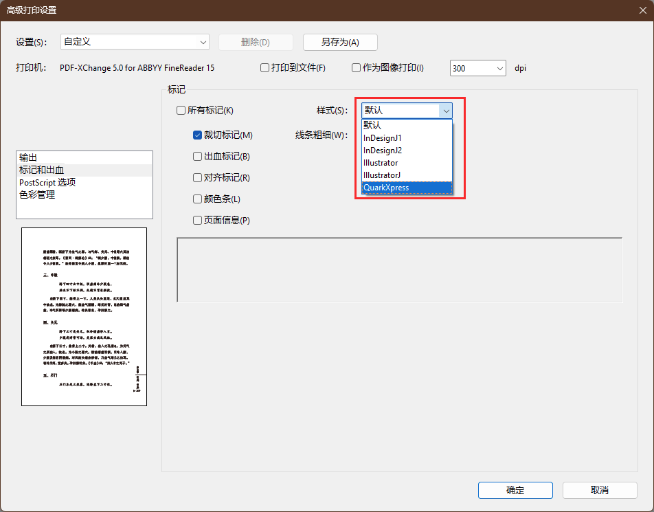

添加打印标记我知道,但我想知道怎么能把这个框给打印出来。 :sweat_smile: acrobat 的高级打印设置里的标记和样式只能在四角打印一个直角的标记,而我想要的,是四边框的形式。

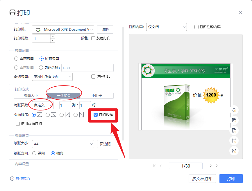

可以试试 “打印边框” 功能。

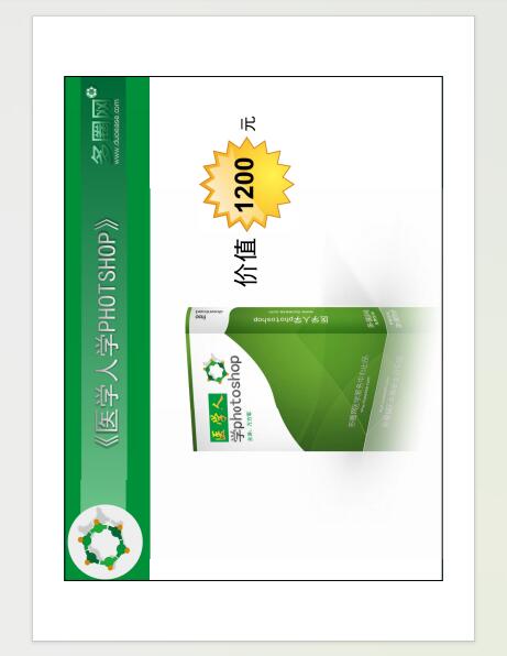

不过有个问题,这样打印时,比例不是百分之百,而是最大化利用纸张面积的。

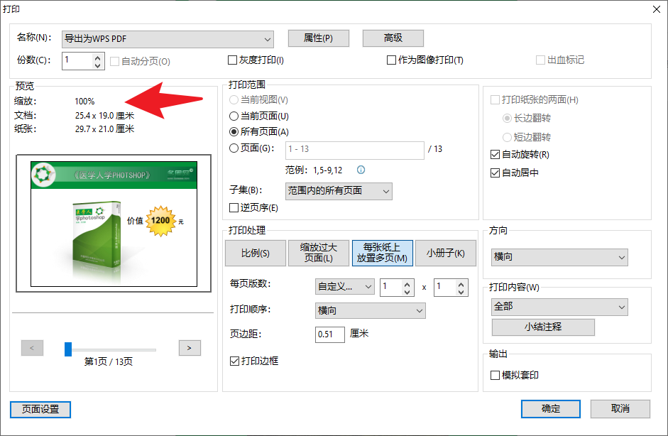

需要自己计算并调整一下页边距,以实现百分百缩放比(计算方法就是简单的 长的减短的除以二),调整完打出来的效果:
这个功能所有pdf阅读器都有,我是用wps进行的测试。

那你换一个呗,福昕阅读器我试了也行啊:
而且还能够看到调整完缩放比是不是百分百,比wps好用
我在想,有没有可能从acrobat 的高级打印设置的样式下手解决的。但我不知道这个有没有办法添加额外样式。
