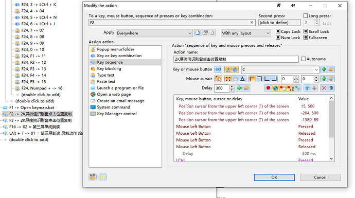

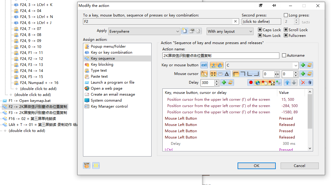

我是对微信的OCR窗口操作 那个可以哈哈 白嫖它的OCR 它能运行在电脑上的价值就只有OCR

这是个什么工具?
