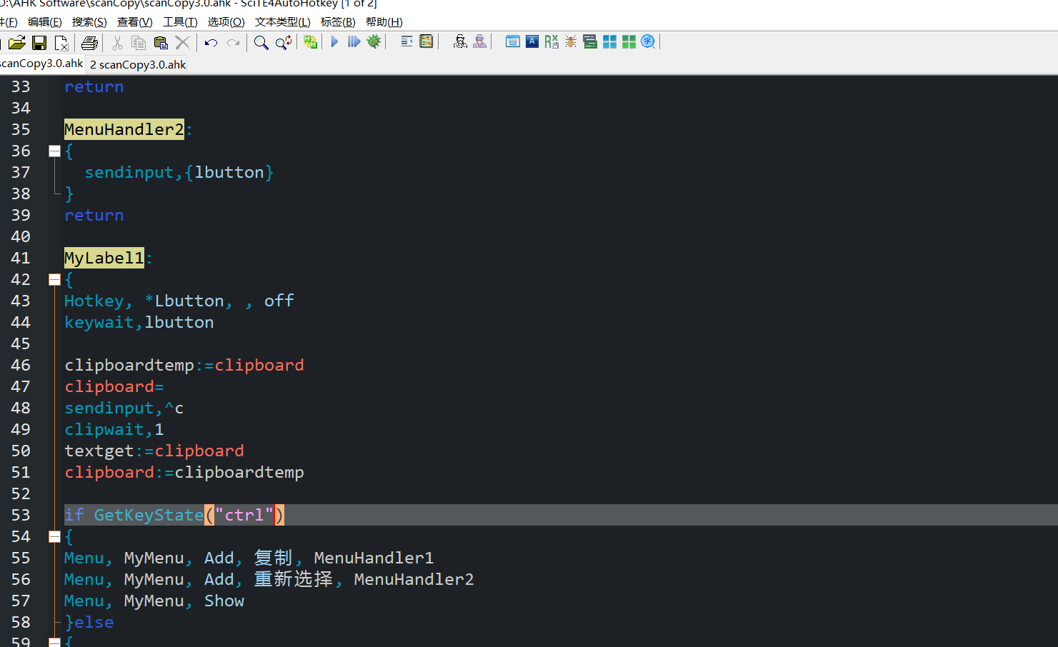

贴上来看看你的代码,是不是你把代码哪里改错了

我只是把开关改了。
我这样改就好了,因为我复制你的代码,然后在这个环境里面显示编码问题,所以我给它f2修正了下
我重新在英文输入法状态下打了"",还是有问题。但是把那个!去掉之后,问题就消失了。 ::
不能那么改,那个!是必须的,我又研究了一下,
你给代码开头加上这个就好多了:
你再试试:

搞定了,这几行代码的作用是啥呢。 :joy:
使用键盘钩子,更准确地获取真实按键状态。
