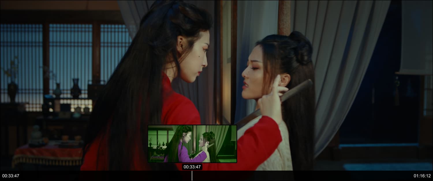

现在用 MPV,没其它原因,MPC 和 VLC 的 Dolby Vision Extensions 一直搞不定,本人其实更喜欢 MPC 一点。
比如下面的偏色。(看时间轴的缩略图)

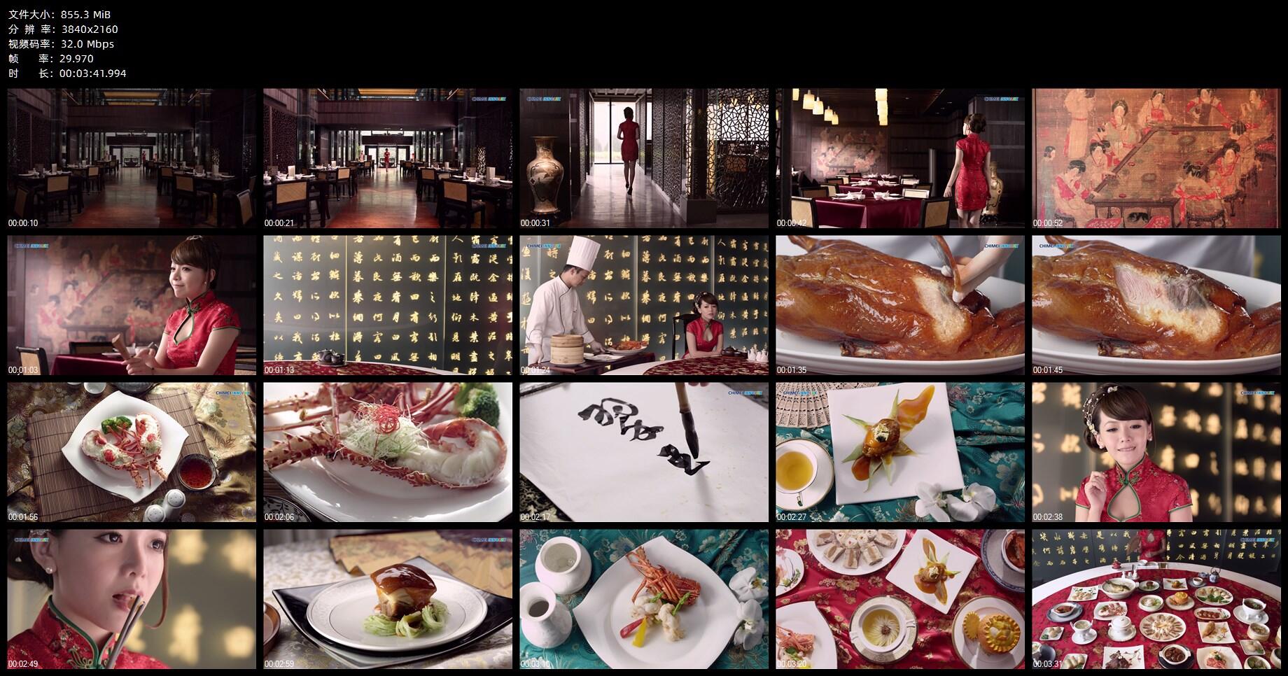

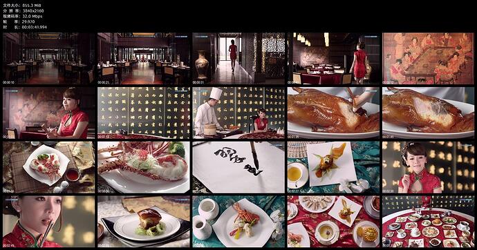

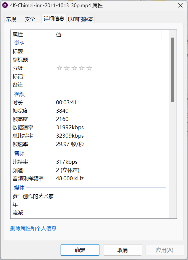

@clbcl @jack_w 视频参数放出来看下,如果有视频源文件提供更好。
vlc在我看来是最丑的那个……
为了兼容性我预设用的hwdec=auto-copy,你内存性能不好的话估计瓶颈就在那了
一个老视频。
百毒:https://pan.baidu.com/s/1VP42zhj7cdx3mL2vcw_7xQ?pwd=gham
下载测试,播放拉条都流畅没有任何问题。
