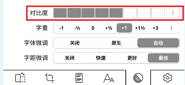

突然发现win电脑上竟然没有类似koreader提高文档对比度的轻便型阅读软件?
比如扫描版的pdf对比度不行啊,扫描上来的字体不够黑。
安卓上可以用koreader提高对比度,电脑上好像没有类似的软件。
安卓 koreader:

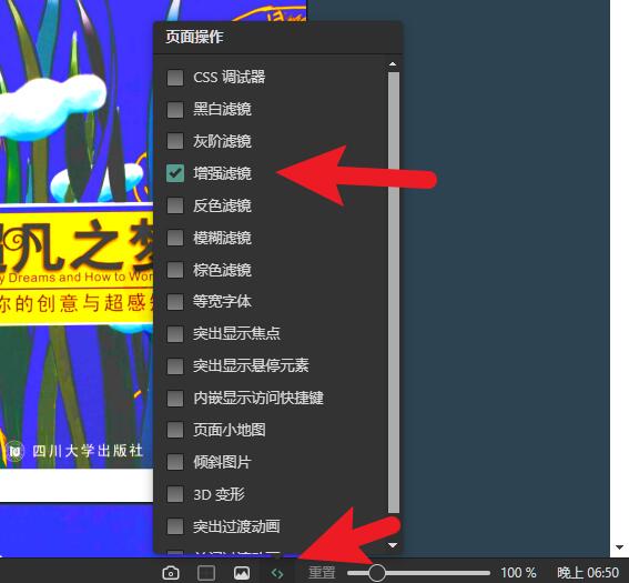

如果你用的是vivaldi浏览器的话,
可以直接用vivaldi来打开pdf,
然后右下角点击可以使用增强滤镜效果(或者黑白滤镜效果)
另外,如果会css,还可以自己添加一些页面操作,调整对比度的增幅
css位置(版本号仅供参考):C:\Users\Administrator\AppData\Local\Vivaldi\Application\6.5.3206.61\resources\vivaldi\user_files

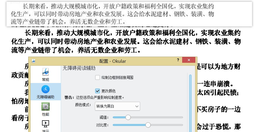

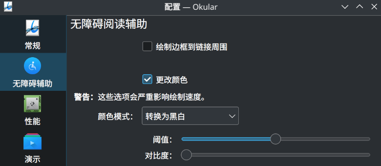

推荐个跨平台的阅读器,Okular。
相关选项在「配置-无障碍辅助-颜色模式-转换为黑白」,可以调节对比度和阈值:
还支持一些别的颜色修改,例如暗亮调颜色反转(适合夜间阅读)、仅更改纸张颜色(支持扫描件的背景自动识别)、色相平移等等……
不得不说在 KDE 的软件套件里,这个确实是最好用的了。

效果可以,虽然我不太懂阈值和这个对比度的关系,反正这样设置的还行。
对比度50-100%
阈值20-40%
非常感谢 :grinning:

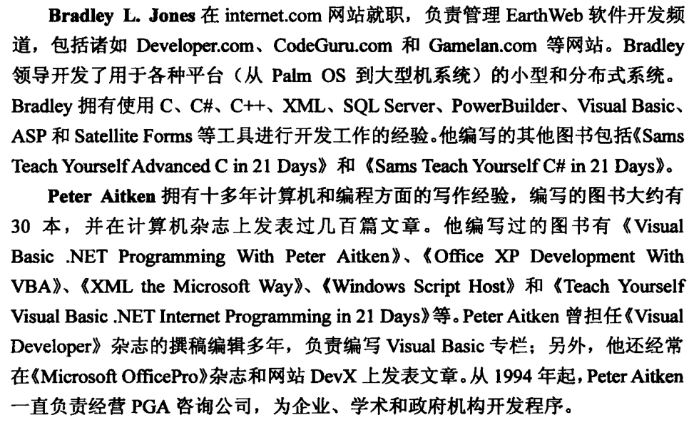

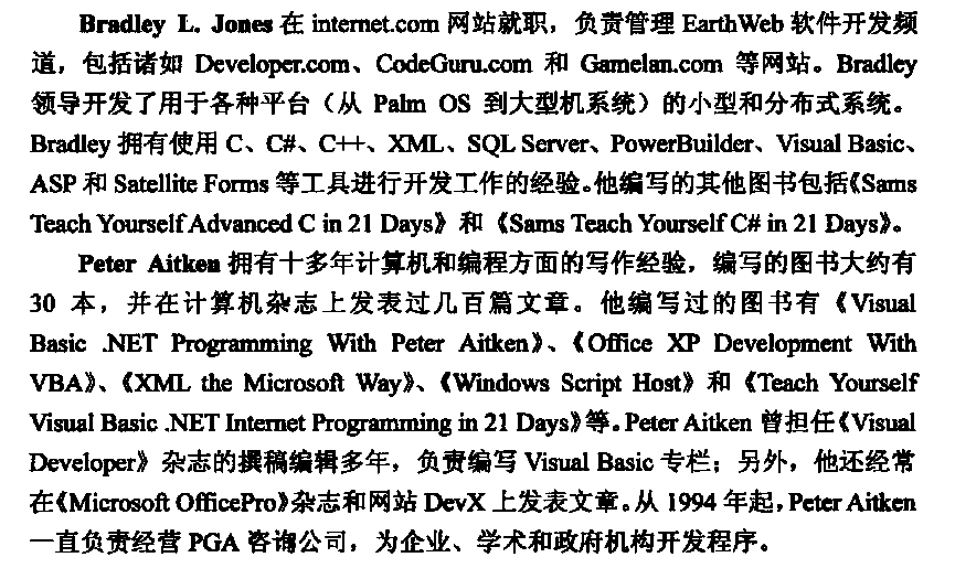

类似这种
你这张图我试了下确实不好处理,一是毛刺,二是有些笔画糊在一起了,例如第二段中间的“算”字中间两笔糊在一起什么算法都救不回来。那就回到第一步,找一个好一点的扫描版 :rofl: 比如下面找到的另一个版本第 6 版和第 7 版的扫描版。
