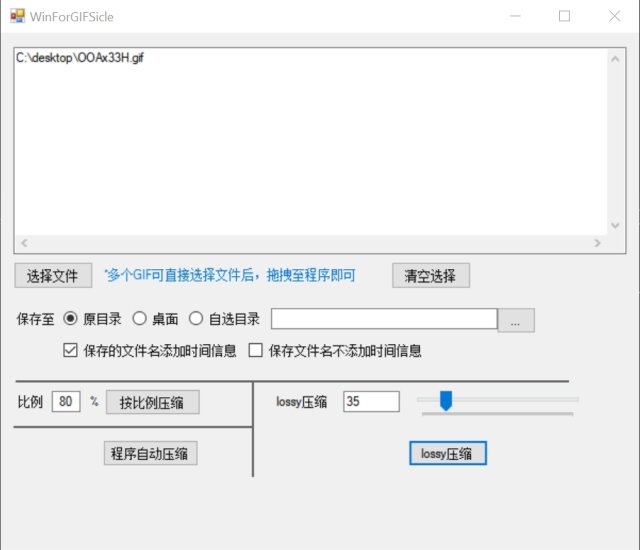

github 有一个 开源的工具 WinForGIFSicle, 可以实现批量gif压缩, 你可以搜一下.

上文中也提到了使用gifsicle的命令行方式压缩gif, 其实最开头的 WinForGIFSicle 就是这个命令行的gui套壳. 命令行有众多可以操作的参数.
前者是gui, 后者似乎是gui底层的命令行. 但是我不知道怎么对gif进行优化, 尝试将gif放进去, 设置了个resize action, output也选择的是gif, 但只生成了一张静态的gif图片.
多种文件格式的优化, 其中有对gif进行瘦身的选项. 在option中可以调整对gif使用有损压缩. 但没有更多的参数调整. 从其运行的提示来看, 是使用了magick和gifsicle 的混合处理.
从目前了解的信息来看, 从易用和效果综合比对, WinForGIFSicle 和 gifsicle 是本地压缩的良好工具. 分别适用于gui和命令行的场景.
