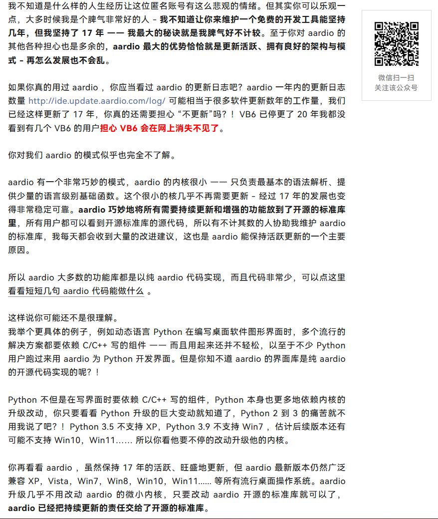

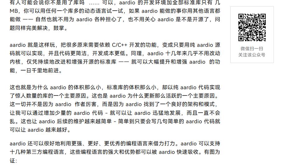

当然确实也有人能做到,aardio的开发者本人Jacen He他自己就可以……(他在介绍aardio时写了一句:aardio本身就是模块化的,只用了少量代码就撑起了核心,并且基本没有再改动,其余大部分代码都是使用aardio写的[原话没记清,大抵是这意思,回头我再找找])
但是日常使用的过程中(包括我在网上查教程的时候)确实没有看过有人用这类语言开发一个巨大的、标准化的项目……
找到Jacen He的原话了

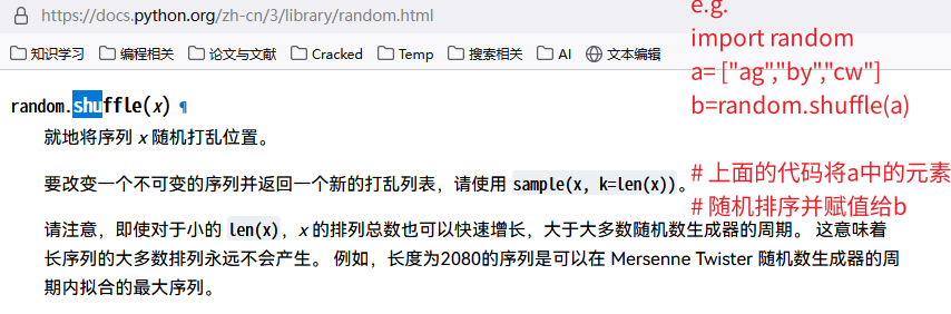

标准库…缺少“常用”函数?随机排序一个list?这个理解的不是很准确,不知道是什么意思,标准库我理解就是官方的核心库吧?数组排序功能是有的,只是不太明白什么叫“随机排序”,这个功能确实没有,不知道哪个开发语言有相关功能,可以介绍一下。

我是以python为例说的,如图。而random库虽然需要import,但文档确实把它称之为标准库 :xk: (始终感觉python的标准库是最多的)

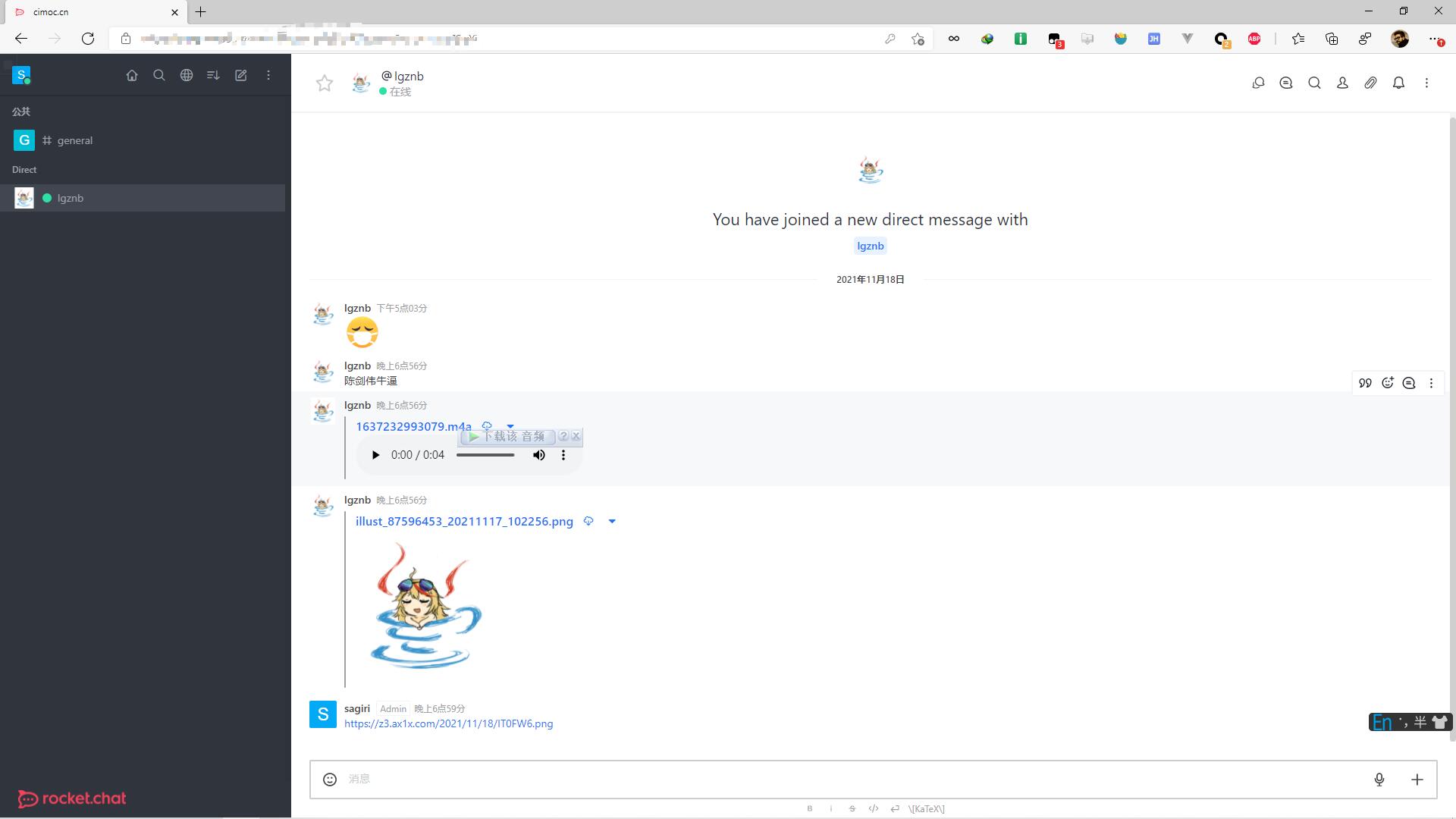

要不, 您电脑上假设一个 RocketChat
为啥要自己写啊,免费、开源、跨平台的一大堆,而且品质和体验都都保证,例如:
