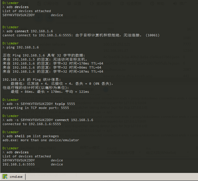

过程:
手机adb连不上, 长期问题了. 今天决定搞清楚. 看了几个视频文章. 然后操作: 手机插电脑, 设备管理器显示"其他设备"文件夹出现adb interface和mtp都是黄色惊叹号, 但两秒钟后, mtp正常识别了, 并且可以传文件. adb仍然不行(adb devices 无设备)
然后,
1, 尝试了安装universal adb driver, 无效.
2, 尝试了google adb driver, 这个是更新驱动的方式, 失败.
3, 找到了手机官方提供的adb driver, 是添加新设备的方式, 这次adb interface出现在了android device文件夹下, 但仍然是黄色惊叹号
4, 找到一个 ADBDriverInstaller.exe, 识别为incorrect install, 然后安装, 这下成功了. 识别了(终于出现了手机USB授权弹窗 ). 用adb devices也识别了, 但connect仍然不通
5, 用了其他命令, 如图(图中显示的是从第4步开始的过程) (电脑是win7)
请帮忙解释:
为什么能识别device, 却connect 10061?
后面的过程, 怎么就变成两个device了? 正确的操作应该如何?
手机上adb分有线和无线的,有线连接上了不代表无线连接上了,所以第一次通过ip连接连不上,直到通过tcpip命令打开了5555端口的无线连接开关。
同样的原因,既然有线和无线都连上了,adb devices就会识别到两个设备。
正确的操作么,要么不管无线,就用有线连。要么先用有线连上,通过tcpip打开无线开关,再通过ip无线连接。之后就可以拔掉线了,只要不重启手机,无线开关是不会自动关的。
有线更稳定更快,无线更方便,怎么选择看自己咯
Android 11之后,系统直接支持无线连接,需要先pair配对,再连接。如果再加上这个,你可以看到4个设备 :crazy_face:
多谢!!!
