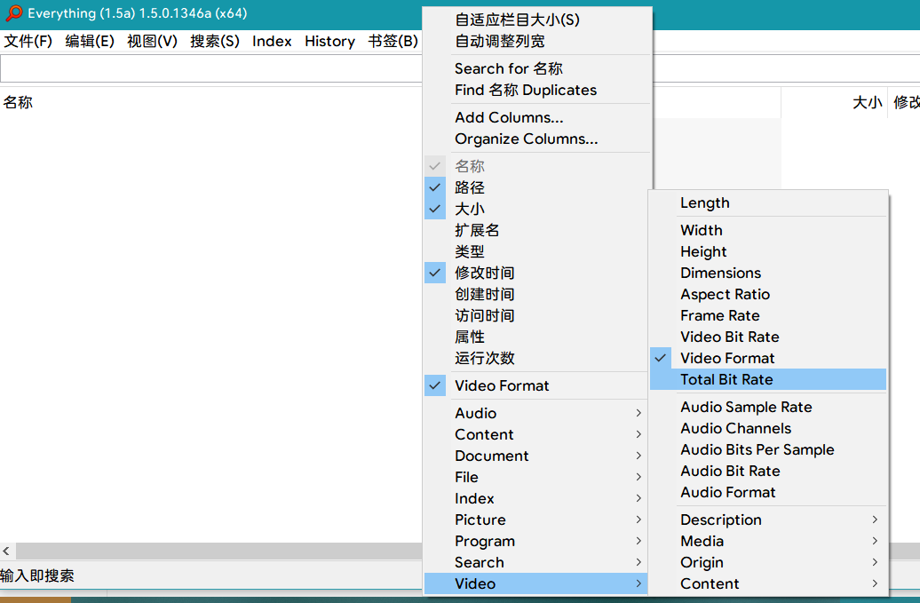

Everything也可以,引一下我之前的截图:

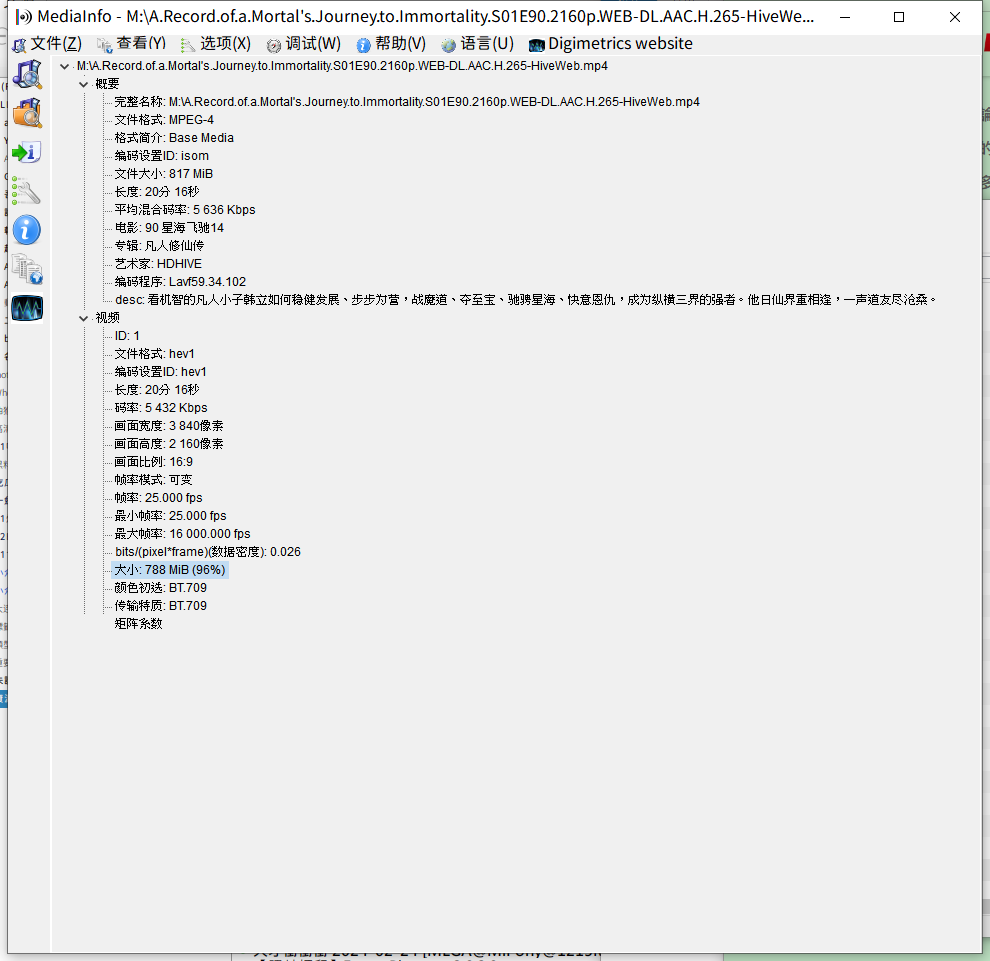

小弟也是推荐 MediaInfo
上图
您看多清楚
