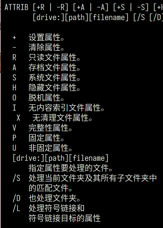

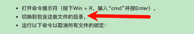

  • 打开命令提示符(按下Win + R,输入“cmd”并按Enter)。
  • 切换到包含这些文件的目录。
  • 运行以下命令以取消所有文件的锁定:
attrib -r -s -h *.*
绝对不行,照你这样做系统文件的权限全炸了……
是在它指定的文件夹才这样做我忘了提…抱歉
不是…我有提阿…
大佬…您累了吗…还给我倒赞…伤心
看岔了,实在抱歉 :wl:
因为直接看了代码,发现没有cd到指定目录……
如果是我的话我会直接给全(

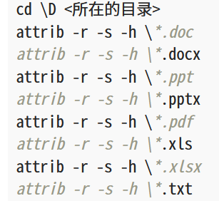

cd \D <所在的目录>
attrib -r -s -h *.doc
attrib -r -s -h *.docx
attrib -r -s -h *.ppt
attrib -r -s -h *.pptx
attrib -r -s -h *.pdf
attrib -r -s -h *.xls
attrib -r -s -h *.xlsx
attrib -r -s -h *.txt
@qingwa 蛙蛙你顺便看看为啥用三个反引号包裹的代码块里面的星号还是会被显示成斜体啊,转义了也没用
我在引号后面加了一个 pwoershell,看下现在是不是就好了?
对对对,现在没问题了!

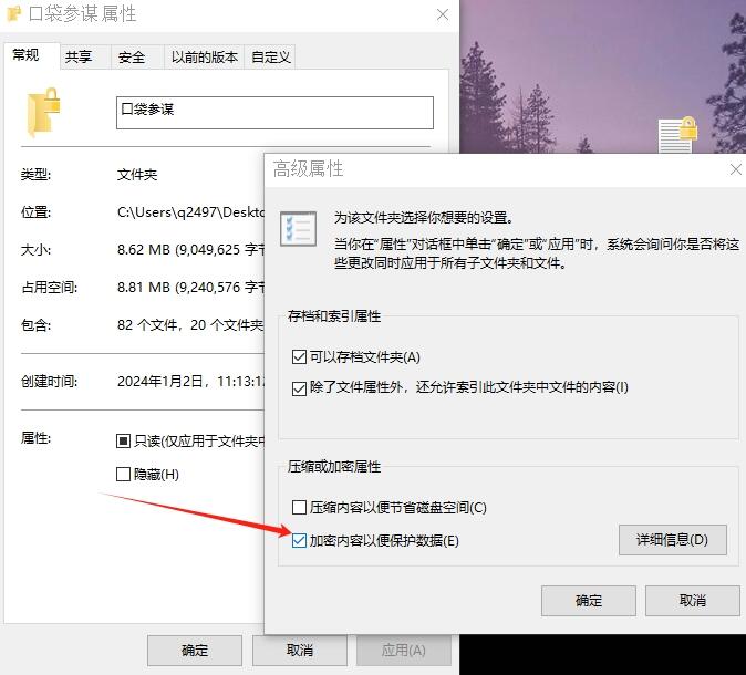

cipher
win自带的加密cmd命令, 给文件或者文件夹加密后, 会有小锁形状.
当前用户可以正常打开,但是其他人无法查看. 也可以用这个命令解密或者导出证书给别人分享.
你这个批量, 用 cipher 最合适.
不太懂,是不是默认选了给父文件夹加锁?然后新创建文件的就继承了锁头
