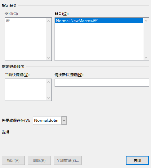

不过可以这样实现:
用vba就可以实现. 录一段插入自动图文集条目.
指定这个vba(宏)的快捷键, 从而曲线报国.
