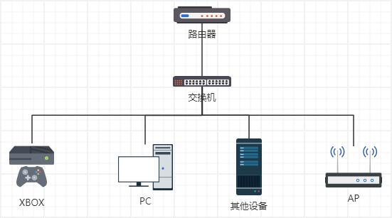

家里的网络结构比较简单,就是扁平化的结构,没有二级路由(几个无线路由也都是配置成AP模式直让终端直接接受主路由管理),拓扑图如下:
网络拓扑图

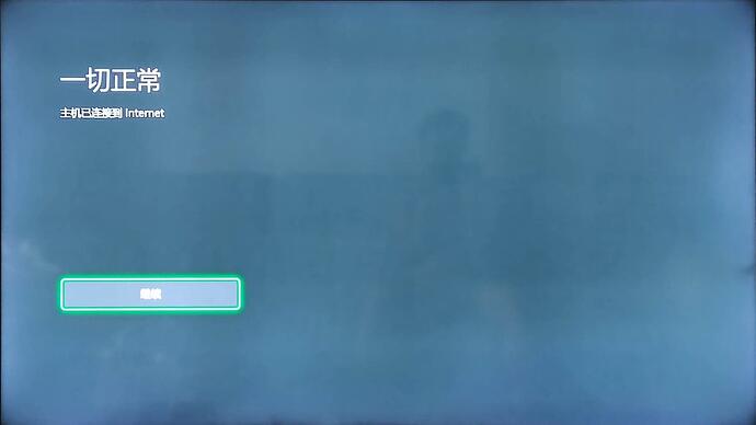

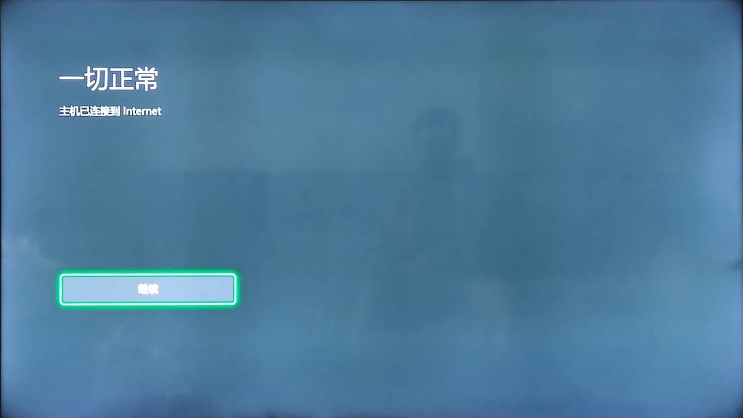

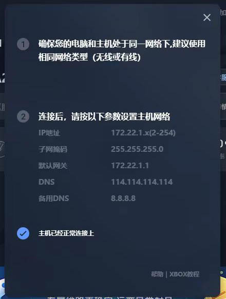

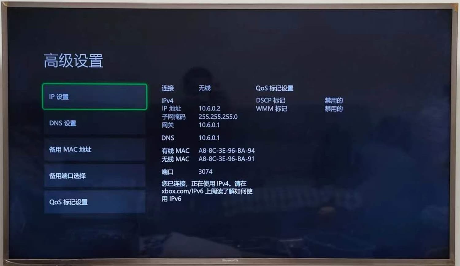

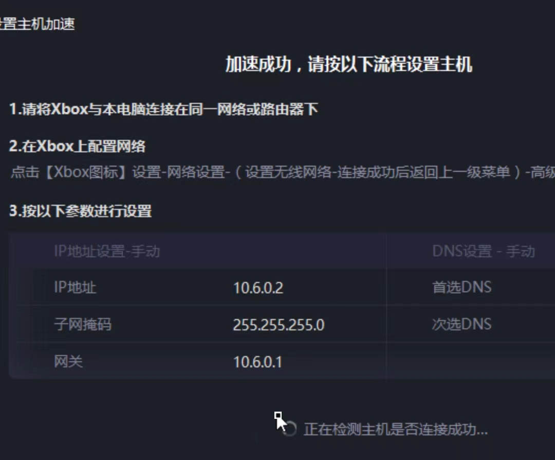

一种是网关地址和终端地址给出来的是在同一个子网段的(即子网掩码为 255.255.255.0 的)就都正常使用。比如:Windows上运行加速器之后出现的网关地址是10.6.0.1,XBOX上设置为 10.6.0.2 之类的。如下图:
某加速器1
某加速器2

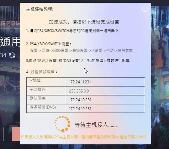

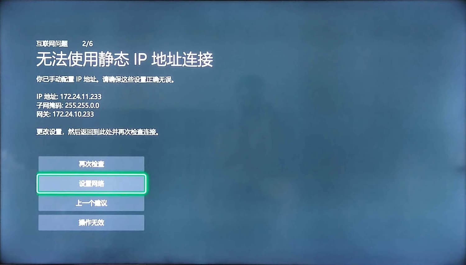

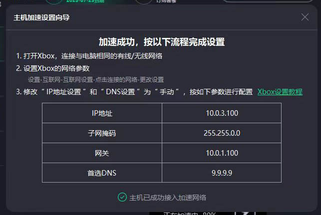

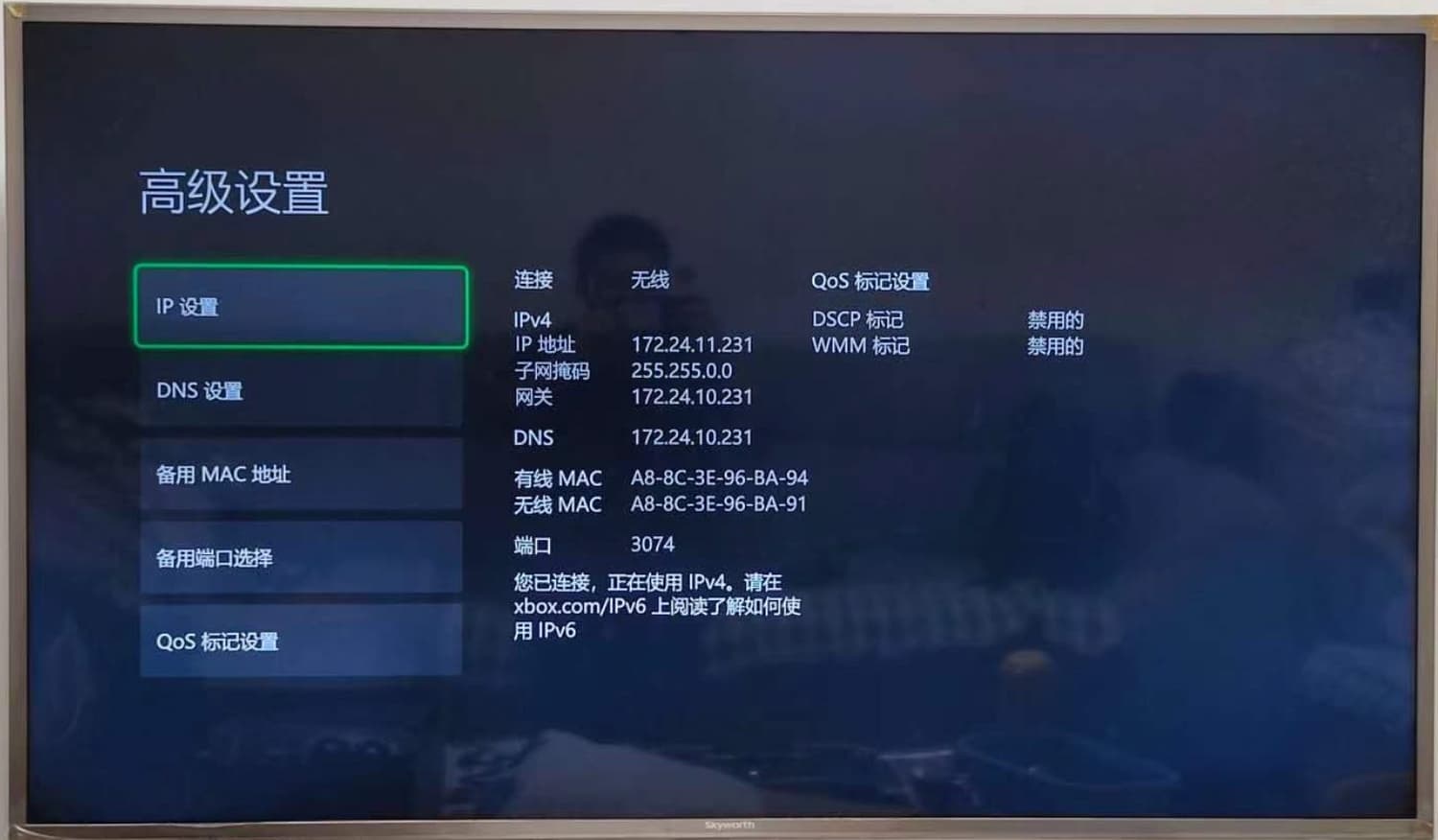

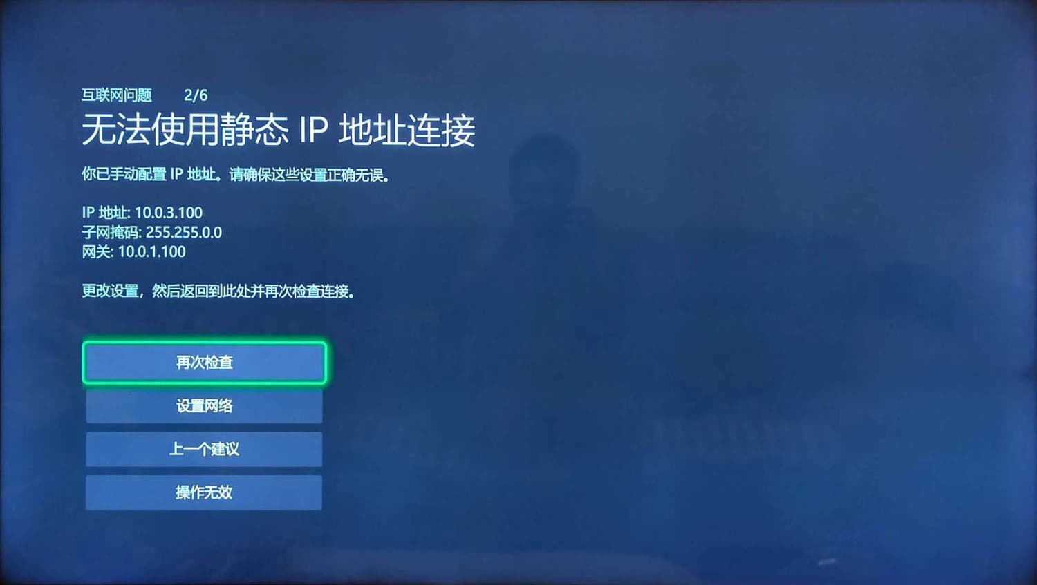

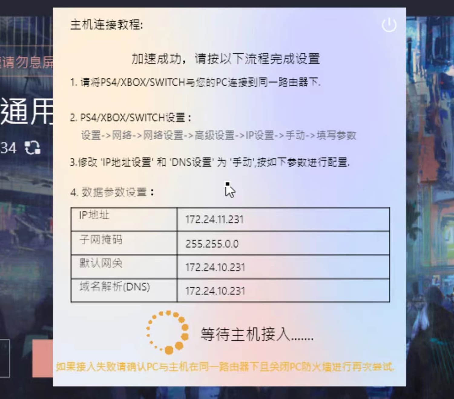

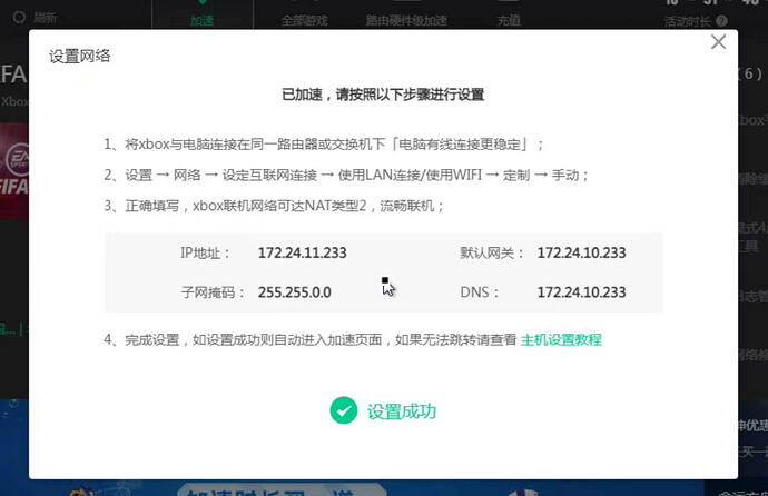

另一种是网关地址和终端地址给出来的是跨了一个子网段的(即子网掩码为 255.255.0.0 的)就都连不上,不管加速器是否显示主机已经连接上,XBOX上都连接失败。比如:Windows上运行加速器之后出现的网关地址是 172.24.10.233,XBOX上设置为 172.24.11.233 之类的。如下图:
某加速器3
某加速器4
2-2.ZGYD-1
某加速器5

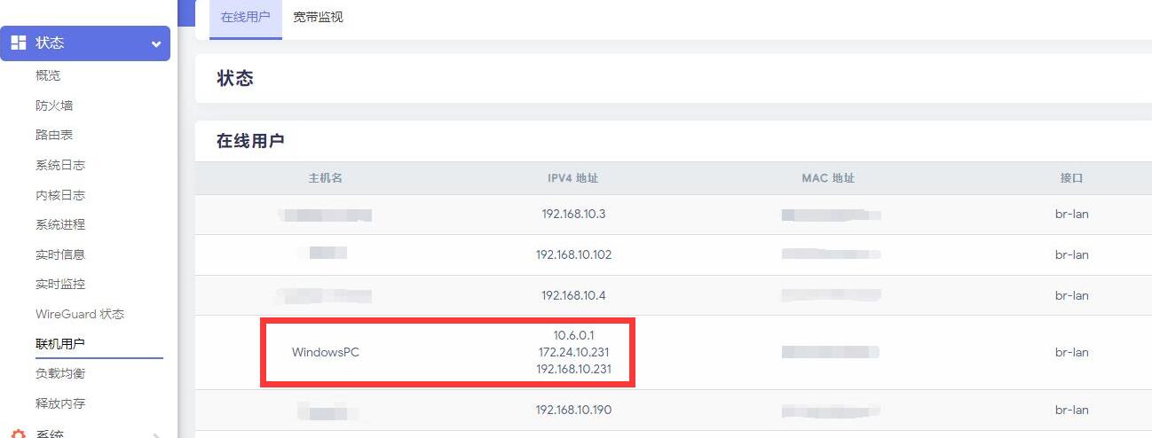

当那台运行加速器软件作为网关的Windows启动加速的时候,在路由器后台上是看到这台Windows是注册了相关的IP地址了的,如下图:
在路由器上通过arp -a |grep br-lan命令查看相关的信息如下:
IP address	HW type		Flags	HW address		Mask	Device
192.168.10.231	0x1		0x2		ee:ff:00:01:02:03	*	br-lan
10.6.0.1		0x1		0x2		ee:ff:00:01:02:03	*	br-lan
172.24.10.231	0x1		0x2		ee:ff:00:01:02:03	*	br-lan
192.168.10.170	0x1		0x2		a8:8c:3e:96:ba:94	*	br-lan
10.6.0.2		0x1		0x2		a8:8c:3e:96:ba:94	*	br-lan
172.24.11.231	0x1		0x2		a8:8c:3e:96:ba:94	*	br-lan
172.24.10.232	0x1		0x2		a8:8c:3e:96:ba:94	*	br-lan
