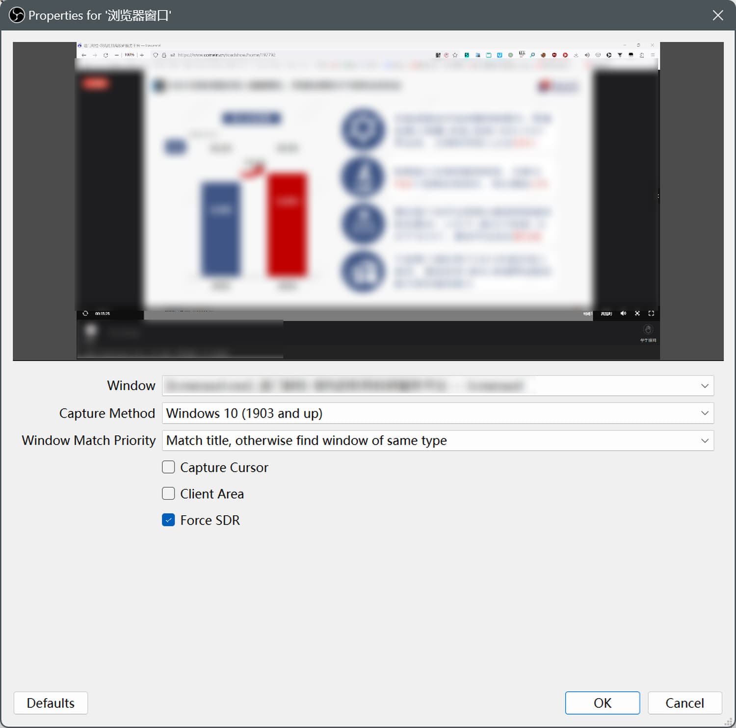

最近有很多在线会议,在一个网络平台开,我懒得听,想着都录下来之后倍速播放听,或者拖到飞书里给自动转出来字幕
视频部分是选择了浏览器窗口录的:
但OBS录浏览器窗口的时候发现,如果浏览器窗口被另一个最大化的窗口
挡住,那么视频画面就停住了,不再变化。
但也不是所有最大化的窗口遮挡都会导致画面停住。我录的是Firefox窗口,会让画面停住的可以是最大化的Firefox窗口、Edge窗口、Office窗口等等,不过PDF-XChange Editor的窗口不会。

即答:开虚拟机,解决99%问题;双设备解决100%问题
不行就多桌面试试
没那么大内存 对我来说最简单的方式是不要用最大化的窗口去挡住浏览器
就是对这种情况的原因感到好奇
因为看不见的窗口就不用重绘,节省资源。
