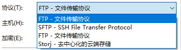

FileZilla 应该也支持 smb 啊
你指的是服务端还是客户端?我看两者都没提到SMB
然后我的客户端用的是WinSCP,也不支持SMB
客户端呀,smb 大概是支持最广的协议了。
没看到有支持SMB
