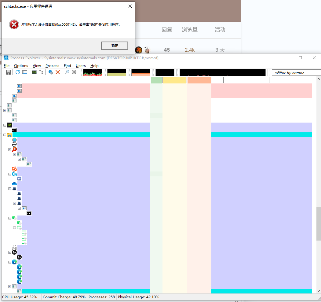

新装的win10某些应用有乱码和文字空白
想起来装的是英文版win10工作站,用的中文语言包
然后系统是安装在原来的win7盘上的,没有格式化,当然安装前把之前的windows,program,user等文件夹都删除了
不是所有程序都有乱码,像windows自带的资源管理器,chrome都完全正常,其他一些程序也正常
而且补充一下:不正常的程序有时候也是正常的
没开Windows的GPU加速,也没超频,没开内存xmp
上面报错是试图运行cmd和powershell时的提示
安全模式sfc /scannow 大概到17%就终止了

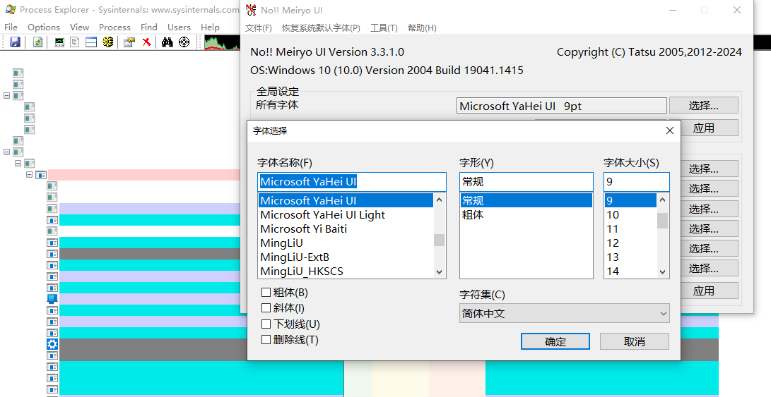

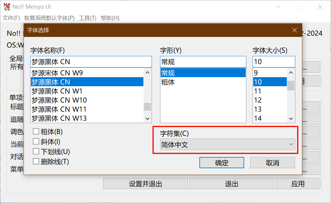

noMeiryoUI 3.3.1试过吗?通过修改注册表包里修正系统字体,例:(请注意红框内的设置,不要改成日文或英文啥的)

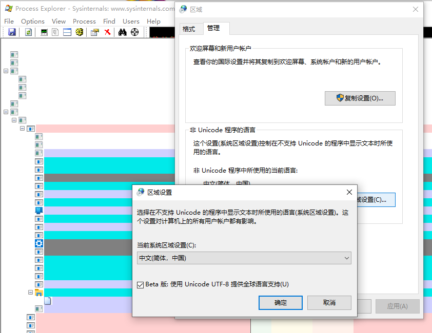

是否与utf-8设置有关?
控制面板,utf8兼容的那个设置
变更方法见此
谢谢,今天重启机器看了下,改了设置也没用
下面是应用设置并且重启之后的状态,
我注意到process explorer在机器启动最开始是正常的,过大概90秒之后就变图上样子了
谢谢,这个设置也试过了,设置好了重启过,还是不行
