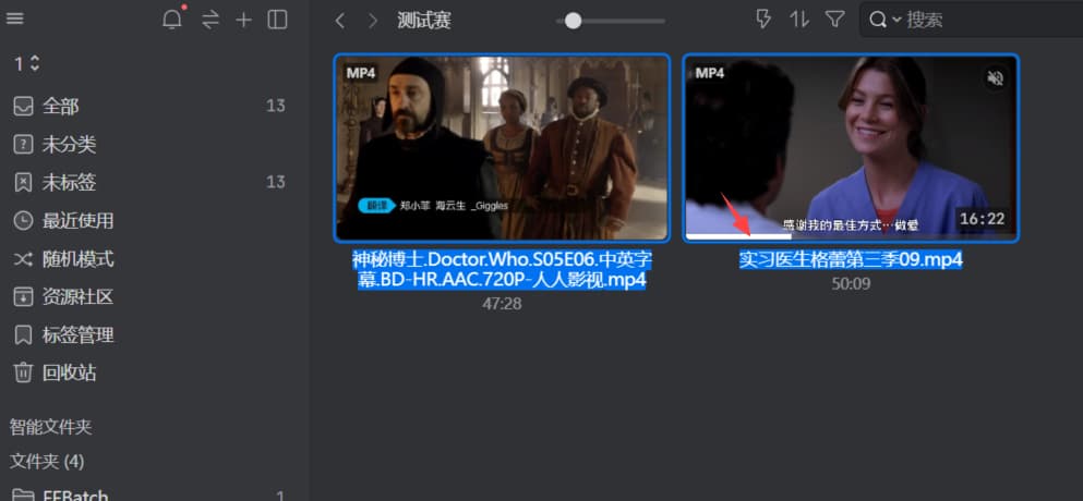

qimgv图片视频缩略图浏览\
就是容易崩溃
没必要老老实实的去搞实时预览,预先构建预览图gif就好了,再设置一下文件门槛,一般人机器上也没多少需要预览图的视频
是的,你这其实就是需要智能预览功能,一般的素材库软件或者视频编辑全家桶都带
就这种动态缩图带个条对吧
