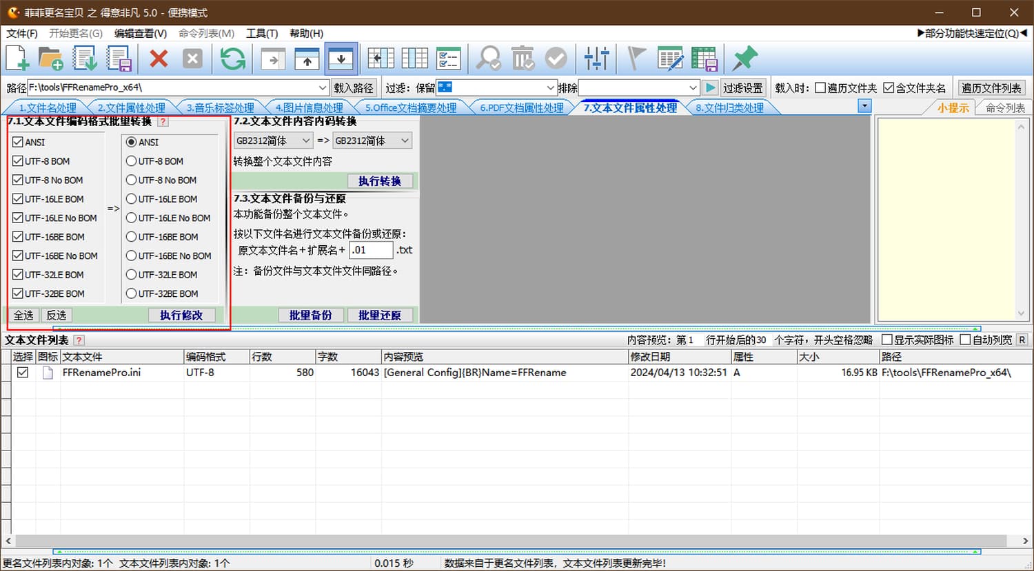

想要命令行工具, 大概率是为了实现 批量操作
那么能批量操作的 GUI 工具岂不是更香?
我推荐过无数次的菲菲更名宝贝, 不要以为仅仅是个更名工具.
6 个赞
