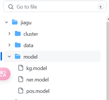

不会用,但是很好奇第一个是怎么识别词性的,它有个字典吗? :joy:那还不如直接把字典给我 :joy:
有词性模型

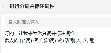

其实词性好像都是一样的:
食人族(名,主语)擅长(动,谓语)做(动)人(名)(宾)
以及
小明(名,主语)情商高(定语),擅长(动,宾语)做(动)人(名)(宾)
“做人”和“做人”里的“做”其实都是动词,前者表示“作为,担任”,后者表示“烹饪”。
