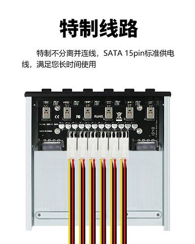

有几块硬盘只是有点数据偶尔会用一下,每次拆卸又不方便,用第三方硬盘盒怕损坏,考虑用这个东西装在机箱里,不用的时候就切断电源,希望通过减少加电时间和启动次数以延长寿命。

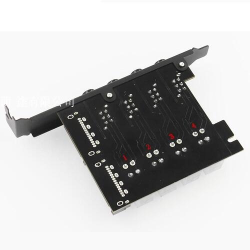

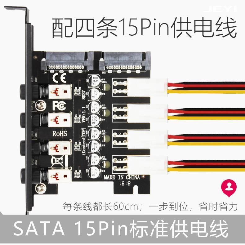

有PCI和光驱位两种,虽然看起来设计的比较蠢,完全不理解它为什么用两个sata电源线而不是直接用一个大四pin,也没有纯外置的设计,但是貌似能凑合用用?

成品用的自锁开关质量不太行,船型开关那种耐用点。而且有些主板会通过sata线检测设备存续,一直插着可能会造成启动迟滞或者识别异常。

如果您确认仍然需要启停硬盘,则再次建议您使用硬盘盒,同价格的硬盘开关和硬盘盒不见得可靠性有高下之分,一旦发生故障都是灾难性的(请注意,如果硬盘开关短路,则12v的电路将直接燃起电线绝缘层),且由于Windows对可移动磁盘的优化,使得硬盘盒在热插拔的情况下仍可保持优良的稳定性
最后,如果您仍然坚持使用硬盘开关,那么理论上是可行的,我自己之前为了减少噪声自己做过一个硬盘开关,使用木板、螺丝钉和回形针制成,只对硬盘电线的负极进行控制,它工作良好,只是有一点点发烫
