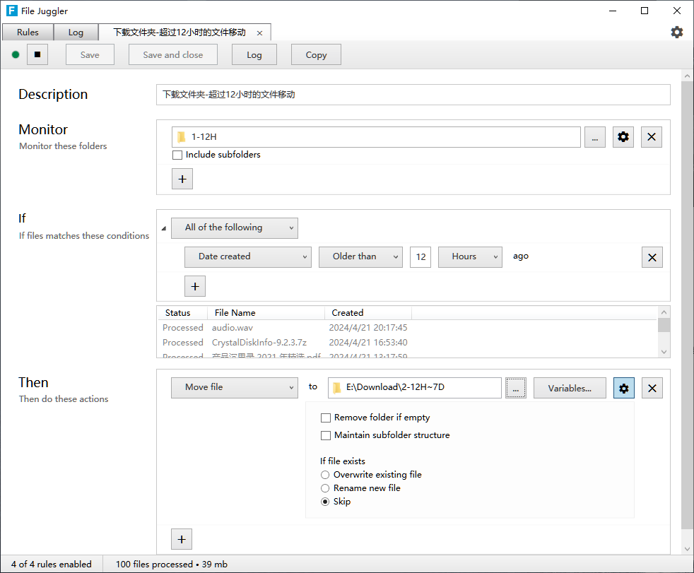

File Juggler 这个我在用可以尝试一下~

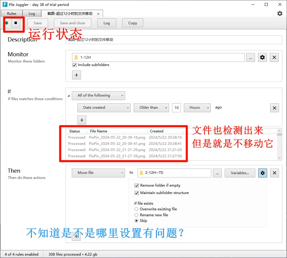

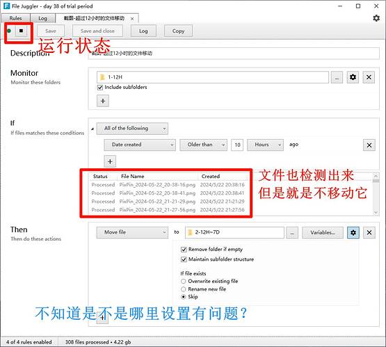

这个软件我设置好了,但是好像只能手动执行,它这个监控执行好像没有效果,不知道是否是我设置错误?
哦~你是用时间维度的监控啊,我一般是使用了创建文件后触发,时间维度的话也尝试过,超过1分钟的,也能监控,12个小时的我还真没尝试过:joy:

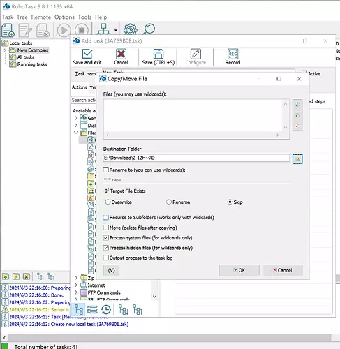

我用robotask,后来做的规则复杂了一些。

这个软件我不知道是不是我设置的问题,在监控状态下他也筛选出了文件,但是就是不移动

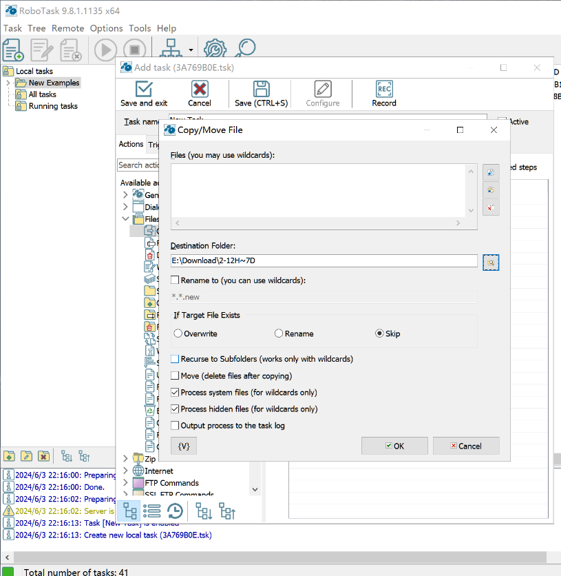

我刚才把这个软件下载过来试了一下,很主要好像是它的条件设置都需要输入代码的形式,所以我就整不会了
这个是傻瓜式的,用鼠标选就基本可以
求助大神怎么使用robotask这个软件达到监控(或者定时执行也可以)文件夹A,当文件夹内的文件或者此文件夹的创建时间大于12个小时就转移到文件夹 B

在每条命令的配置 wizard当中是可以自己选, 比如是否监控下层目录文件夹, 是否要排除某些后缀名, 监控标的时间段,大小等等
为了防止下载没有完成等原因设了一个在3分钟之前的文件才是对象
到这一步我就不会了 :sweat_smile:

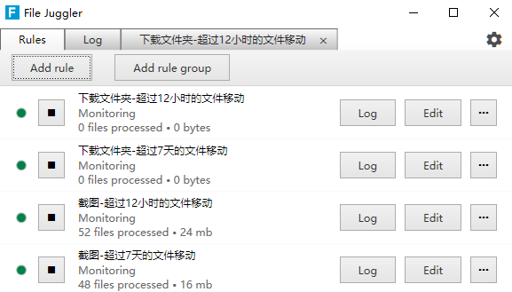

File Juggler 一直有个问题就是大部分文件的处理没有问题,但是总是对某些文件有遗漏。早期版本更为严重,近期新版好很多,但是也会有。
