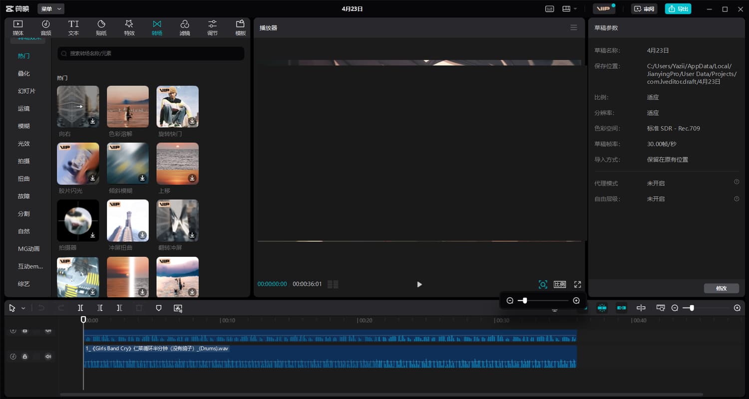

剪映
当然如果实在没办法上剪映也不是不行,但是似乎有点太重了。

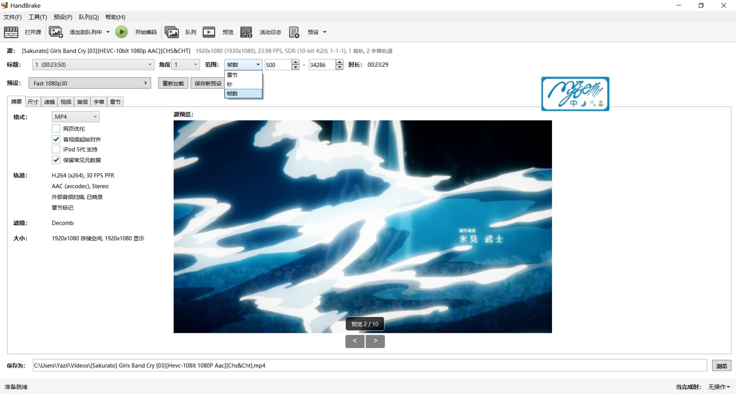

handbrake,直接转码视频片段。

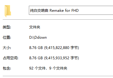

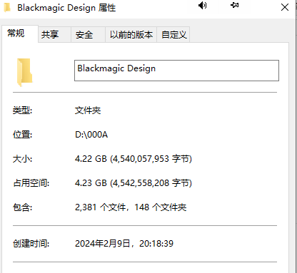

我是做动漫切片的 用来用去 最后用到 达芬奇上 无损剪辑开源是不错不过 有时候切出来动漫片段放到telegram上播放 会卡帧 所以最后虽然很大但是我选择了用达芬奇 按F可以全屏放大 切片很爽 除了大 没毛病
不过谁电脑没个几个t的空间 装个4个G的用起来舒服的剪辑软件我觉得没毛病
还没一个游戏大呢
用的舒服就行 哈哈我不在乎大小

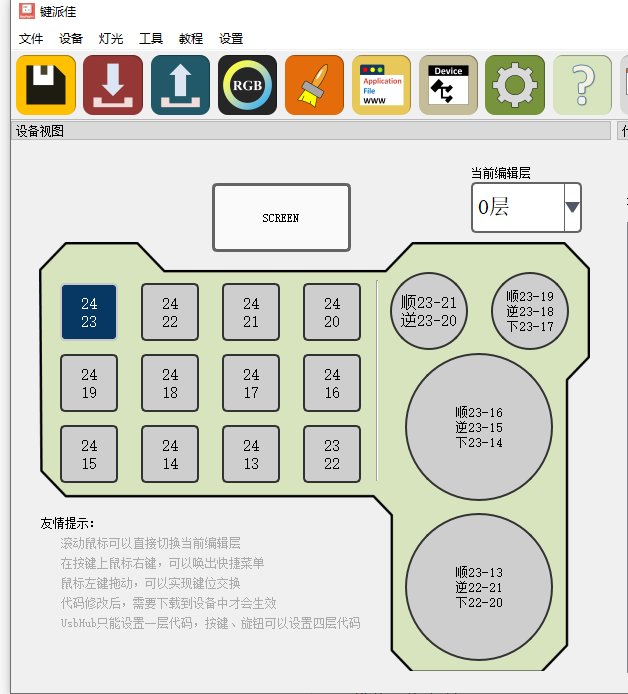

而且配合上旋钮键盘 就3个字 3个字 切的爽 切片切的爽 重新编码也快 编码完放到telegram上播放也不会卡帧了
到了达芬奇这种程度还是太重了,一样是完全重新解码再编码不如直接剪映,毕竟体积还小一点。

handbrake Shana Encoder Shutter Encoder

哈哈 剪映 可拉倒把那个画面 死TM小的 也不能放大 用的不习惯 哈哈 不过 找到一个自己趁手的就行 4G我能接受 233333

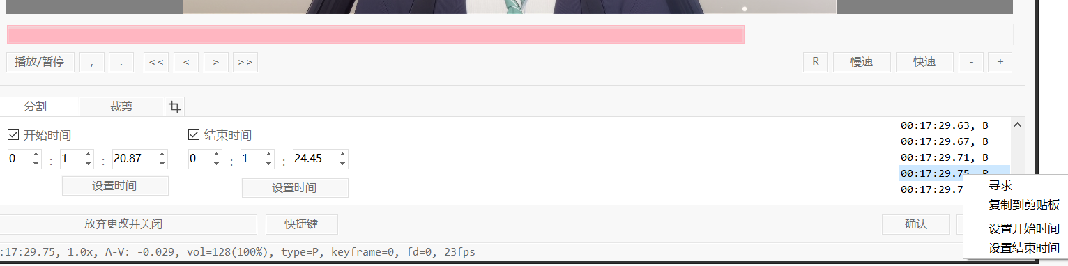

就怎么说呢,他和别的软件比非常不一样,但是确实够用。
他没有视频预览轴和音频波形图,但是他给出了帧信息,可以看到视频是i帧还是p帧还是b帧,也算是对寻找切割点有所帮助。
这个就不太行了,虽然可以key帧号或者时间,但是完全没有时间轴预览

关键功能:分普通剪辑和关键帧无损剪辑,选择关键帧时预览位置和结果不一致;普通剪辑没有问题
缺点:时间轴不能进一步缩放,切换帧的时候反应比较慢

这个非常强,是目前我测试过的这些软件中的top1
加载视频需要一些时间,但是切换帧的时候非常快,可以通过长按按钮连续切换预览的帧,导出的提及和速度也非常快。
