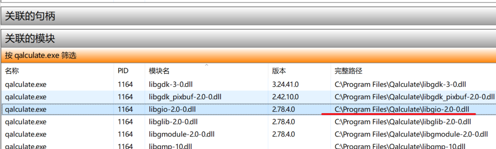

感觉楼主想要的不是工具而是方法,因为几乎每款进程管理器都能看到加载DLL的路径。
初步判断两种方式启动结果不同,可能是工作路径/当前路径不同。通过键盘启动失败的模块路径已经知道了,现在就要看成功启动调用的是哪里的模块。建议楼主在成功启动后,进程管理中查看这个进程调用截图错误模块的路径,如果是系统运行库一般在System32中。

你的问题解决了吗?几个报错的DLL在正常启动情况下,调用的路径是什么?

都在这个路径下
我也不明白为什么了 :joy:
