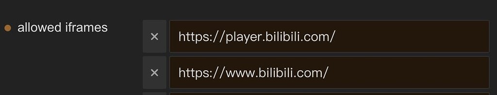

你好,rebuild 之后,请问设置里除了如下图这里加上外,还有其他要设置吗?我发出来就是一片黑框,看 html 代码 iframe 里 src 变成 data-unsanitized-src 了,感觉哪里设置很有问题:flushed: 谢谢:pray:
我还加了 www 前缀
谢谢,加上www后果然就好了 :pray::pray:

安装了感觉不成功啊~
您好,这个插件还维护吗,为什么我设置allowed iframes的时候,点击保存,退出管理员界面,会自动还原设置呢,导致我一直不能把bilibili的域名设置为信任,有人遇到过这个情况吗
上面使用效果中能看到视频,就证明插件正常工作中。
